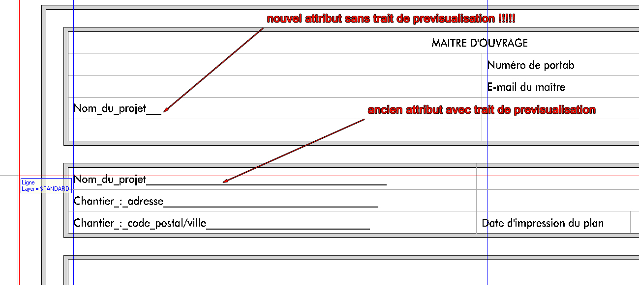

hello
un petit truc qui me tracasse ..
avant lorsque je positionnais une annotation , enfin un attribut plutôt ; je pouvais lorsque je changeais par exemple son nombre de caractère, le "A16" par ex en "A45" parce que je savais qu'il y aurait ici plus de place pour remplir cette case , l'attribut se positionnait en taille en fonction du nombre de caractère et affichait à la place des dits caractères ,un trait de la longueur de ces derniers , dès lors, il était facile de positionner ces attributs dans un tableau ..
Dans la 2014 on a beau mettre "A70" (pour 70 caractères ) il n'y a plus de trait de prévisualisation (en tous cas chez moi) . ce qui est difficile pour ajuster les attributs ..
de plus si par exemple on va sur l'attribut "maitre d'ouvrage" on a celui avec rue , adresse etc... mais il n'affiche plus l'attribut de façon à ce que l'on sache ce qu'il y a ...d'ou une galère (en tous cas pour moi ) si on revient sur un tableau commencé mais pas fini , on ne sait plus quel est l'attribut qu'on a positionné ....je ne sais pas si je suis très clair du coup je vous mets une image !!!

mais pour conclure, j'ai fait le test, avec 16 ou 70 caractères, le trait de prévisualisation ne prévisualise que de chique. Il conserve la même longueur

j'ai réussi a un moment à avoir en bas à gauche de mon écran , une zone de saisie qui me disait "caractère de remplacement" justement pour avoir un nombre de caractère ajusté sans avoir a passer par justement les informations "A70" etc ..
mais je l'ai fait une fois par hasard et maintenant plus moyen de trouver comment Shocked
pareil j'ai réussi a avoir le bon nombre de caractères F 8.2 , A70 après m’être énervé a cliquer partout dans cette foutu fenêtre de réglage !! , mais encore une fois plus moyen d'y arriver !!
c'est quand même fou cette histoire
Messages: 6 945
MessagePosté le: Lun 16 Juin 2014 - 17:38    Sujet du message: taille des styles d'annotation Répondre en citant
je viens de vérifier et j'ai compris (enfin y'a rien à comprendre mais??) lorsqu'on le pose pour la première fois on n'a pas accès à la longueur , mais lorsqu'on le modifie si Shocked ....à voir si ce n'est pas du même acabit que ce p..... Mad de curseur !!!
