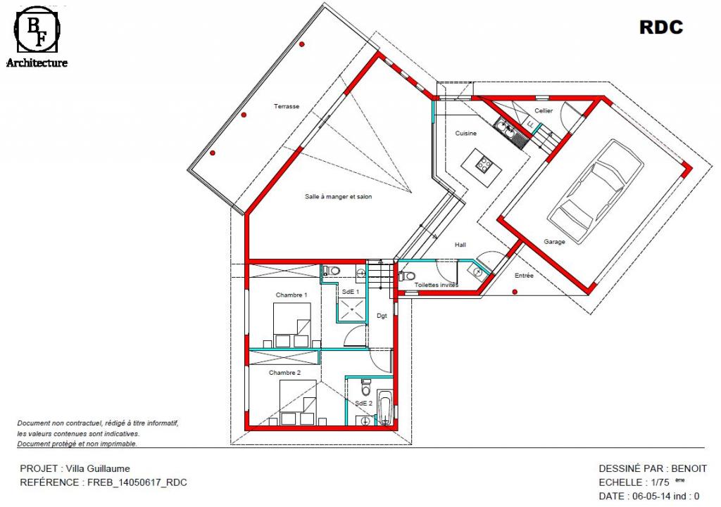

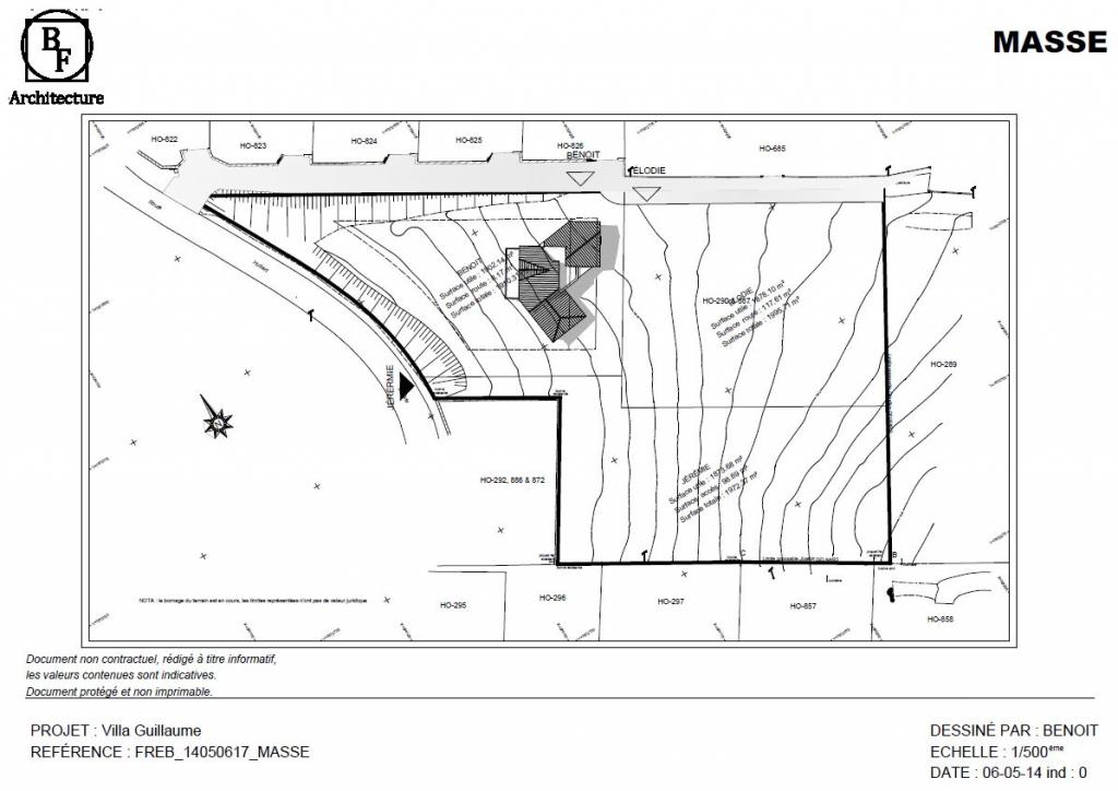

Le projet dont il est question est une petite villa de 130 m² habitable implantée sur une parcelle de 2000 m². Je précise que le projet est encore à l'état d'esquisse, donc les plans ne sont pas encore précis !
La construction a été dessinée afin de limiter au maximum les travaux de terrassement (soutènement - remblais - déblais). Ainsi, elle a est positionnée perpendiculairement aux courbes de niveaux et comporte 4 paliers d’altimétries différentes afin d'amortir la dénivelée du terrain (entre 14 et 19%). D'est en ouest nous retrouvons successivement les pièces de services, d'accueil, de jour et la partie nuit, offrant toutes un accès de plain-pied sur l'extérieur. L’altimétrie de la terrasse a été judicieusement calée afin de profiter de la vue panoramique sur la baie de Saint-Paul et l'océan.
L'architecture de la villa est moderne et les toitures sont à 2 pans sur le garage, monopente sur la partie jour avec une lucarne afin de casser l'effet rectiligne, et à 3 pans sur la partie nuit, le tout s'articulant autours du toit terrasse de l'espace accueil. Enfin, afin d'accentuer l'effet de promontoire de la terrasse, celle-ci est est maintenue par des pilotis.

pas mal du tout
mais dis moi le plan RDC est dessiné avec allplan

MessagePosté le: Mer 7 Mai 2014 - 12:33    Sujet du message: VILLA DANS LES HAUTS DE SAINT-PAUL (RÉUNION) Répondre en citant
Salut PHILC qund tu dis le rez-de-chaussée, tu veux dire le soubassement ? Parce qu'elle n'est pas à étage.
MessagePosté le: Mer 7 Mai 2014 - 14:20    Sujet du message: VILLA DANS LES HAUTS DE SAINT-PAUL (RÉUNION) Répondre en citant
en fait comme il y a indiqué sur ton plan RDC j'ai juste repris ta définition ...et c'est de ce dessin noté "RDC" plus haut dont je parlais Smile

Sympa ton projet. Mais je me demandais, il n'ya pas mas moyen de faire une SDB pour les deux chambres avec une porte qui n'empiète pas sur la douche? A moins que ce soit une demande du maitre d'ouvrage? Et aussi, tu ne devrais pas réduire les WC à l'entrée en décalant aussi ta porte d'entrée? J'aime bien la façon dont tu t'adaptes au terrain.

MessagePosté le: Mer 7 Mai 2014 - 18:20    Sujet du message: VILLA DANS LES HAUTS DE SAINT-PAUL (RÉUNION) Répondre en citant
Le maître d'ouvrage c'est moi en fait Okay et PHILC oui j'ai fais le projet entier sur Allplan. Je n'ai rien utilisé d'autre pour le moment.

MessagePosté le: Mer 7 Mai 2014 - 18:22    Sujet du message: VILLA DANS LES HAUTS DE SAINT-PAUL (RÉUNION) Répondre en citant
orion1310 en fait la douche est de plain pied, c'est une douche à l'italienne et j'ai souvent l'entrée qui donne sur une partie voire la totalité de la largeur des douches, mais l'ouvrant est une porte à galandage, non dessinée pour le moment ^^
J'avoue que les salles d'eau ne sont pas très fonctionnelles pour le moment Rolling Eyes

MessagePosté le: Mer 7 Mai 2014 - 21:08    Sujet du message: VILLA DANS LES HAUTS DE SAINT-PAUL (RÉUNION) Répondre en citant
Bravo Fredy !
Bon, la végétation semble avoir un peu souffert... Very Happy
Et un petit placard vers l'entrée pourrait être pratique.
Tu pourrais aussi décaler tes portes des chambres pour faire du "bout" de ton dégagement un espace un peu plus large...
Et oui, avec Allplan, on peut faire des belles choses, mais ce n'est pas tout prêt !... Wink
