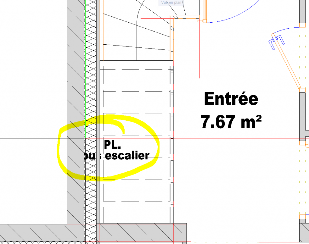

heu ! j'ai honte, je suis passé à la 2014 depuis la semaine dernière et forcément, il y a des réglages qui sont passés à la trappe.
avec la 2013, j'avais mes texte visibles même lorsqu'ils débordaient sur un mur avec remplissage. avec la MAJ, j'ai perdu le réglage et je ne retrouve plus le paramétrage "oucekilé" ET CA M'ENERVE MES NERFS Mad
un petit rafraichissement de cervelle pour un petit vieux qui perd la mémoire siouplait

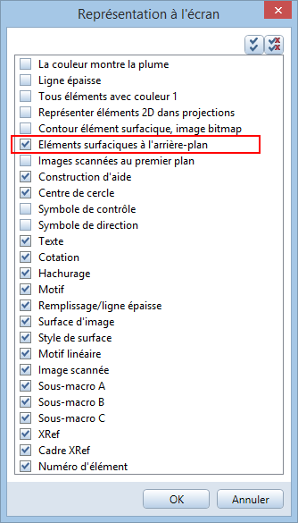

As-tu bien réglé les éléments surfaciques en arrière-plan ?
c'est Brinon qui a la solution. je n'avais pas coché la petite case magique.
c'était sous mes yeux et pourtant j'y suis revenu plusieurs fois aux représentations à l'écran et toujours en passant à côté de la solution.
merci à tous de vos réponses Okay Okay Okay

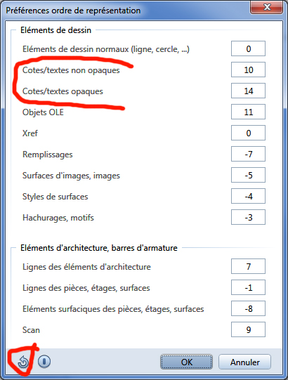

en fait pour rationaliser la "solution de Brinon" il te faut d'abord régler tes paramètres avant de te servir d'Allplan !! Et concernant l'ordre des différents composant de ton plan c'est là ...une fois réglé ça ne bouge plus ...

Rendons à César, ce qui appartient à César: c'est pas Brinon qui avait la bonne solution avec la petite case magique, mais BCO Okay
oui c'est tu as raison brinon, je me suis trompé, c'est la solution de Bco qui correspond le plus à ma demande. désolé BCO.
cependant, Brinon, tu n'étais pas dans le faux non plus. ta solution fonctionne aussi.
j'ai essayé les réglages dont tu parles Phil; avant de trouver la solution de la représentation à l'écran mais cela n'agit (dans le cadre de mon problème) que sur les textes des cotes
