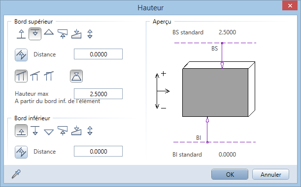

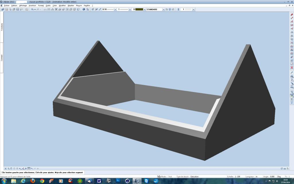

Question assez simple...comment paramétrer les hauteurs d'un mur multi-couche afin d'obtenir le résultat ci-dessus et ce avec un seul plan de toiture ? (dans mon cas j'ai utilisé 2 plans de toiture)

en double cliquant sur ton mur multi-couche, tu vas ouvrir la fenêtre des propriétés du mur.
Pour chaque couche, tu peux régler la hauteur par rapport au plan de toiture.
Pour ta couche intérieure (doublage thermique), tu peux définir une hauteur maxi par rapport au niveau inférieur (2.50m par exemple), ce qui te donnera l'aspect de ton image.

La couche intérieure doit avoir une hauteur maxi de 2m50 mais doit aussi suivre la pente du toit dans sa base. Et c'est bien là que je ne réussis pas à trouver le bon réglage.
MessagePosté le: Dim 27 Avr 2014 - 15:20    Sujet du message: Paramètres Hauteur mur Répondre en citant
Comme ça :
Les réglages des éléments de DataExpress peuvent te donner des exemples... Wink

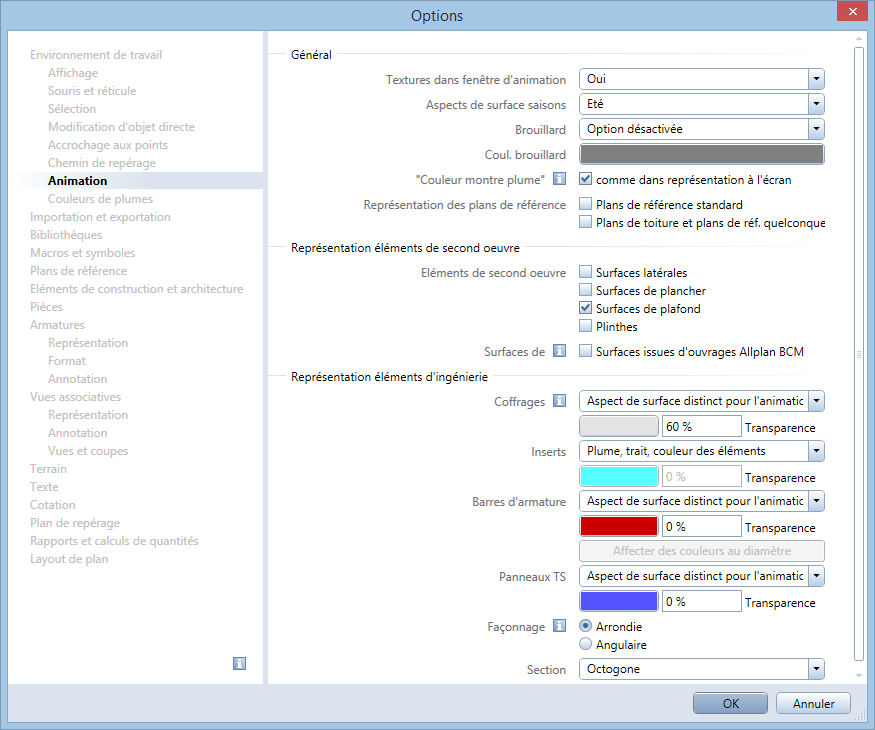

Si tu veux un "vrai" plafond en 3D, il faudra le faire en 3 parties.
Sinon, avec la fonction pièce le plafond sera éventuellement visible en coupe.
Pour le voir en animation après l'avoir défini dans la pièce, il faut que "Surface de plafond" soit coché :
