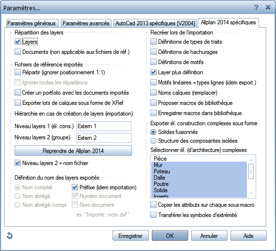

Voila mon problème :
Je veux importer un fichier autocad qui fonctionne très bien. Sauf que quand je l'importe sur Allplan, le fichier est écrasé sur un seul calque et impossible d'utiliser les divers calques, les différents niveaux d'origine, ce qui est très problématique. C'est la première fois que je travaille en important un fichier autocad, donc j'imagine que je ne procède pas de la bonne manière.
Merci d'avance pour vos réponses !
MessagePosté le: Mer 23 Avr 2014 - 18:42    Sujet du message: Publicité
Messages: 6 010
MessagePosté le: Mer 23 Avr 2014 - 19:54    Sujet du message: Importation Fichier AutoCad sur Allplan 2014 Répondre en citant
lorsque tu importes ton fichier tu as la possibilité d'avoir une boite de dialogue avec de nombreux choix notamment ceux d'importer en éclatant les layers autocad (qui sont en fait les calques autocad) soit en calques Allplan (c'est lourd) soit en layers Allplan (c'est le mieux...) mais il faut que le gars dans autocad ait travaillé avec des couches (sinon c'est dur ) et tu obtiens cette interface :
mais il faut fouiller un peu et faire des test empiriques !!
