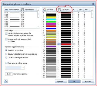

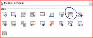

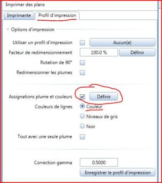

MessagePosté le: Mar 15 Avr 2014 - 12:04    Sujet du message: Couleur de remplissage Répondre en citant
Bonjour Brinon
Voici la procédure à suivre
Va dans pages de plans et sélectionnes imprimer des plans
La fenêtre profil d'impression s'ouvre et choisis assigner plumes et couleurs
La fenêtre Assignation plumes et couleurs s'affiche et choisi dans couleur imprimante les couleurs que tu veux assigner aux plumes
Astuce: Pour sélectionner toutes les plumes --> clic droit dans la colonne Couleur imprimante --> Tout sélectionner --> Assigner
couleur
A ton service
