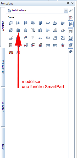

Je ne sais pas dans quelle version d'Allplan tu te trouves, avec la 2014 et le modeleur de fenêtres SmartPart effectivement avec les appuis seuls il y a apparemment un problème, même en réglant la longueur en saillie, par contre si tu construis totalement ta fenêtre avec l'appui, (modéliser une fenêtre SmartPart) il n'y aura pas de soucis en commençant par placer ta fenêtre dans l'isolant, le reste se place correctement.

alors, je me sers de l'outil architecture/ macro d'appui de fenetre. J'ai regardé ds mes biblio, je ne vois pas de smartpart appui ?!
D'ailleurs, j'ai cherché partout (v2014) je ne trouve pas de modeleur de smartpart, je n'ai ds modules supp./onglet smartpart que 2 icones: un raccourci menant à la biblio (où j'en ai très peu malgré l'install de data express) et un insérer la smartpart.
Ou est ce qu'on les créée? qu'on les édite?
Messages: 544
MessagePosté le: Mer 2 Avr 2014 - 19:35    Sujet du message: Appui de fenêtre Répondre en citant
Les appuis sont dans le même onglet (fenêtre), en dessous.
