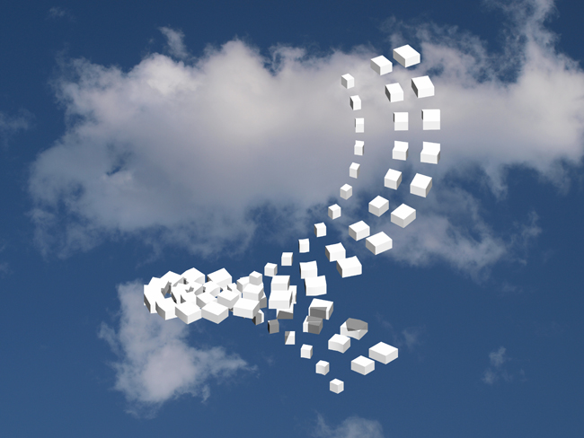

Si tu utilises la fonction du modeleur 3D "Intersection de volumes devient volume à part", tu obtiendras bien 3 volumes. Attention, il faut que les 2 éléments de départ soient des volumes, pas un volume et une surface.
Si tu as une surface, extrude la avec "Volume de translation" pour lui donner l'épaisseur de tes plaquettes.

j'ai fait vite fait un essai avec "Intersection de volumes devient volume à part" et ça doit marcher.
Nathalie essaies de nous aiguiller un peu plus sur ta façon de faire, tu ne dois pas en être loin, il ne te manque certainement pas grand chose pour y arriver... et même avec tes enfants à côté Smile

"Si tu utilises la fonction du modeleur 3D "Intersection de volumes devient volume à part", tu obtiendras bien 3 volumes. Attention, il faut que les 2 éléments de départ soient des volumes, pas un volume et une surface."
C'est ça le soucis je pense! mes éléments de départ ne sont pas tout les deux des volumes!
J'ai essayé aussi "générer une intersection", là ça fonctionne! La surface s'en va et les colonnes reste! donc ça ne sert à rien!
Mais mon problème est que je voudrais des plaquettes! et je cherche à garder seulement la partie des colonnes qui traversent la surface. Je voudrais supprimer le reste.
Je pense que j'ai du mal à me faire comprendre, je suis désolée
et je n'arrive pas non plus à extruder ma surface Sad

Peu tu nous dire , avec qu'elle outil et comment à tu fait les courbes ?
et est ce que tu peu facilement les refaire ?

Une idée en passant, tu peux peut-être essayer avec le modeleur d'escaliers en utilisant uniquement les éléments quelconques et en dupliquant et en redimensionnant au besoin.

Nathalie, pourrais-tu nous transmettre le calque pour que je tente d'extruder la surface ?
Quelle est l'épaisseur que tu souhaites obtenir ?

Tout d’abord je suis consciente et désolée du temps que je vous prends !
Super l’image ! Ça donne bien, je vais essayer cette technique aussi, qui sait elle sera peut-être plus évidente !
Alors pour ce qui est d’envoyer mon calque, oui mais je ne sais pas comment faire ! Si tu peux m’expliquer ? Je sais je suis vraiment ignorante !
Mais je suis en train de me dire que de toute manière les courbes que j’ai réalisées pour le moment ne sont que des tests ! Donc peut-être serait-il plus simple pour que tu essais d’extruder d’en faire une vite fait ! J’exagère, mais me connaissant, ça irait à mon avis plus vite que d’attendre mon envoi du calque !!
Pour faire ma courbe, j’ai d’abord tracé une spline en 2D puis je l’ai transformée en 3D ensuite tournée avec l’outil « tourné un élément 3D et pour finir je l’ai extrudée avec le « volume de translation » Depuis mon projet de l’an passé, cette technique je la gère !

A mon avis après réflexion, l'idée de l'escalier ne me permettra pas de donner le mouvement qu'il faut à ma courbe,
Qu'est ce que tu en penses, tu t'y connais mieux que moi de toutes évidences! Smile

Il serait bien comme suggéré par Jérémy d'avoir un plan pour mieux comprendre ton projet.
Pour ce qui est de l'escalier la courbe semble gérable avec peut être l'escalier de plan quelconque, enfin à voir.

Tu peux nous dire ce que c'est? Par ce que vu l'image que tu nous montre, j'aurai simplement utilisé sketchup pour le faire en 3D. Ensuite tu l'exportes dans le programme que tu veux pour ton rendu.
