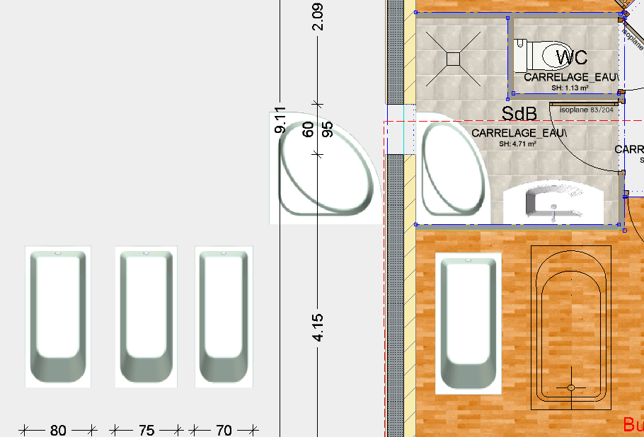

je me suis modifié une macro de baignoire pour avoir un aspect réaliste en "type de dessin: présentation" , j'ai donc pris l'image vue du dessus que j'ai découpé dans Allplan puis intégrer une nouvelle sous macro de cette image dans une macro existante .
ça marche impeccable à la maison .. mais quand je vais au bureau , il n'y a plus d'image mais un texte indiquant un lien de répertoire en rouge Shocked , je comprend bien qu'il cherche le fichier image.

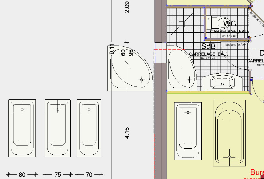

Concernant la déformation , je trouve que c'est plutôt pas mal, une baignoire a pas le même étirement qu'une fenêtre qui passe de 40 cm a 2m , la baignoire au pire ce déforme de 10 cm c'est rien l'image reste acceptable Smile (2eme photo)
