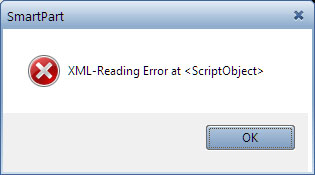

MessagePosté le: Jeu 20 Mar 2014 - 14:12    Sujet du message: mémoire affichage Allplan 2014 Répondre en citant
Petits tests pour moi ce matin, amélioration notable de l'installation par rapport aux deux précédentes.
J'ouvre les modeleurs SmartPart sans soucis, par contre celui d'Appui de fenêtre me fait des misères. Mad
MessagePosté le: Jeu 20 Mar 2014 - 20:47    Sujet du message: mémoire affichage Allplan 2014 Répondre en citant
J'ai la même chose pour l'appui... Embarassed
Ce n'était pas le cas en pré-version 2014-1 RC2.
