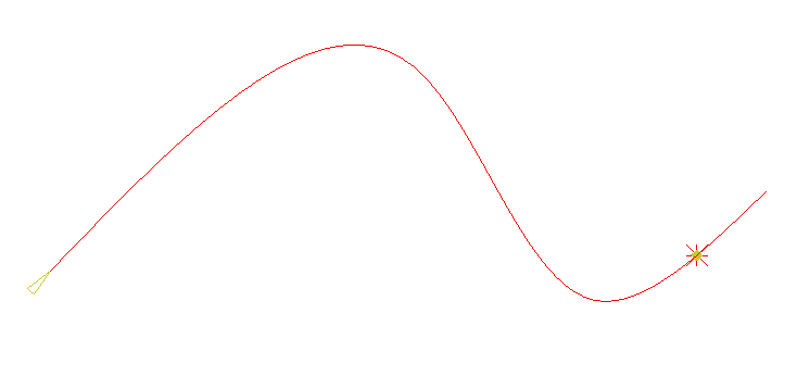

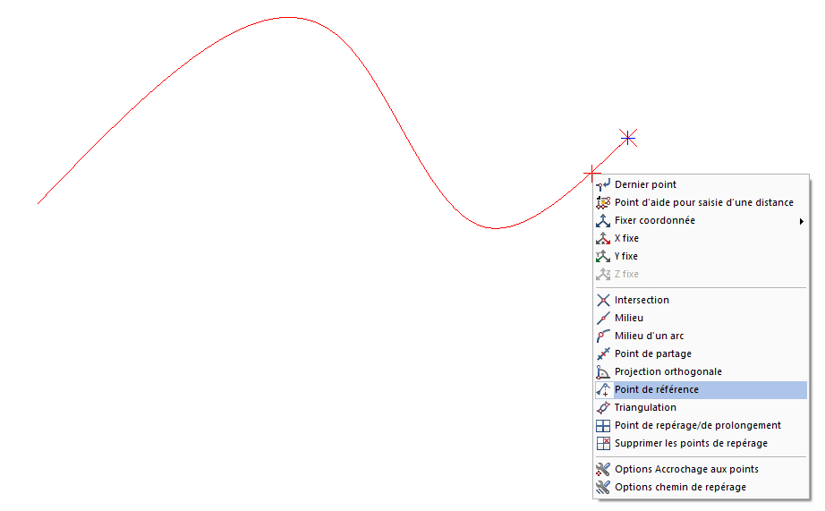

Si une idée me vient, je te la communiquerai mais pour l'instant, j'ai rien. La logique d'Allplan est plutôt d'obtenir les valeurs à partir du dessin et non d'imposer des valeurs aux éléments dessinés.
Peut-être peux-tu te servir le plus souvent possible de la fonction "Point de référence" lorsque tu redimensionnes un élément.
Par exemple :
1- Fonction "Modifier des points" et clic sur l'extrémité de la spline.
2- Le point cliqué est matérialisé par un carré et une flèche est à l'extrémité la plus proche. Cliquer alors sur l'autre extrémité.
3- Une longueur apparait dans la barre de commande.
4- Changer la valeur et/ou la valider. La spline est redessinée. Mais comme c'est une spline, elle n'est pas simplement recoupée, sa courbure est aussi affectée.
Cette fonction est aussi très pratique pour déterminer un point sur lequel redémarrer un autre segment puis supprimer la partie en trop avec "Supprimer élément entre intersection".
En espérant que cela puisse t'être utile.

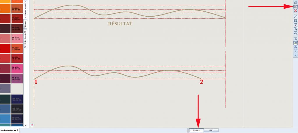

Autre possibilité éventuelle, comme de coutume avec Allplan, prendre l'outil redimentionner, choisir facteur, cliquer sur le point 1, ensuite le point 2, un rectangle va se former autour de la spline, ensuite appuyer sur la touche majuscule ou shift pour un allongement homothétique.
