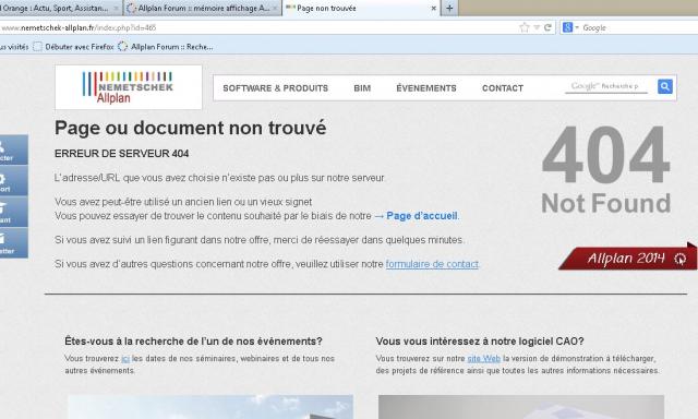

comme j'ai parfois des problèmes d'affichage, j'ai voulu tester l'utilitaire, mais ton lien n'est pas bon

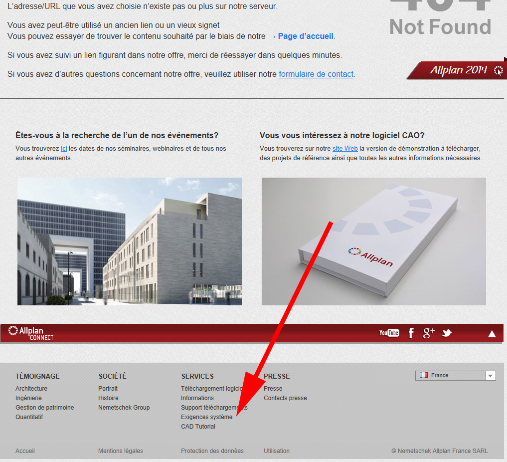

merci
je viens de voir cela(et pourtant j'étais bien sur la bonne page) , mais pas grave descends sur ta page jusqu'en bas et là tu cliques sur :
et là c'est bon car j'ai refait le lien !! : Embarassed
