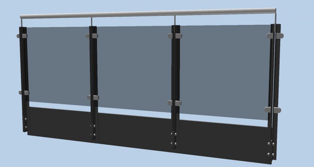

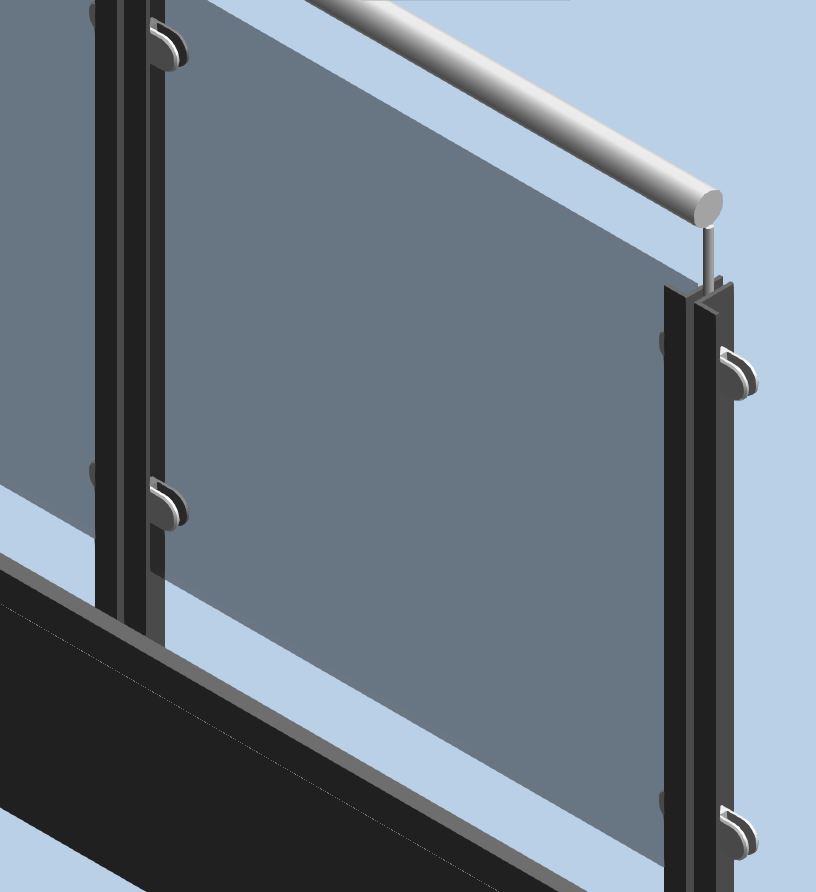

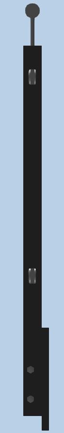

Je recherche ce type de garde corps que j'ai pu installer gratuitement? Je l'avais en bibliothèque mais au moment de l'utiliser ça me dit que c'est une macro. Voici quelques images.
Merci de votre aide,

nan ça me dit rien à moi en tous cas , par contre si tu l'as (même en macro) pourquoi ne te t'en sers tu pas pour le refaire en vitesse (ça doit prendre au mini 5/6 min non )
Messages: 969
MessagePosté le: Lun 17 Mar 2014 - 11:07    Sujet du message: Architecture - Garde Corps Répondre en citant
Ça m'a pris un peu plus de 5 minutes... Pour la vitre j'ai pas réussi a faire des module de 700 x 733.33
Bref je partage le fichier
http://www.sendspace.com/file/x55ako
