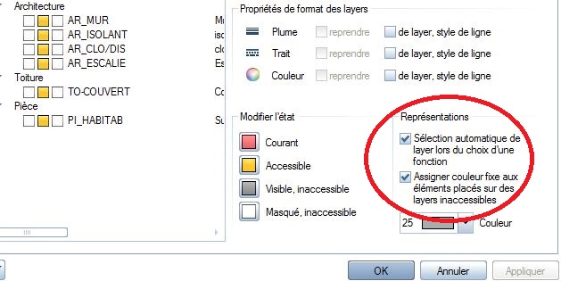

je ne pige pas complètement ta question, mais as tu pensée à cocher les 2 cases d'assignation

Est ce que ce réglage n'influerait pas votre assignation des layers
parce qu si tu regarde bien, les smartparts des portes et fenêtres (en tout cas ceux de l'assistant DataExpress sont composés de macros ...

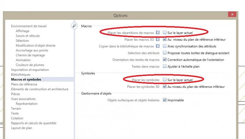

MessagePosté le: Sam 15 Mar 2014 - 09:03    Sujet du message: SMARTPART ET LAYER ASSIGNE - Allplan 2014 Répondre en citant
Merci Brinon, ce réglage fonctionne effectivement bien avec les macro et les symboles, mais pas avec les SmartPart non convertis.
