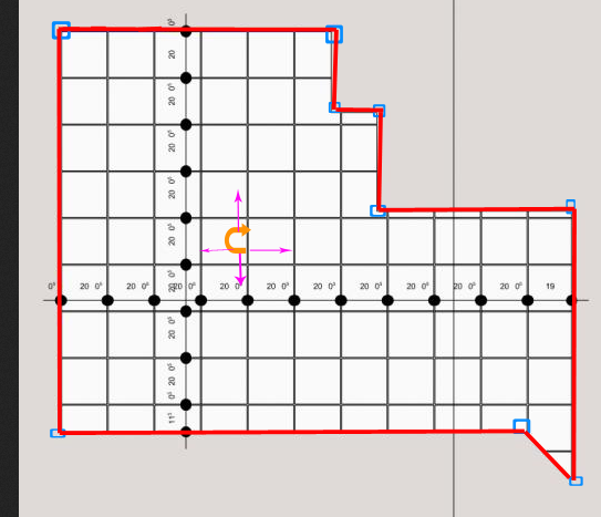

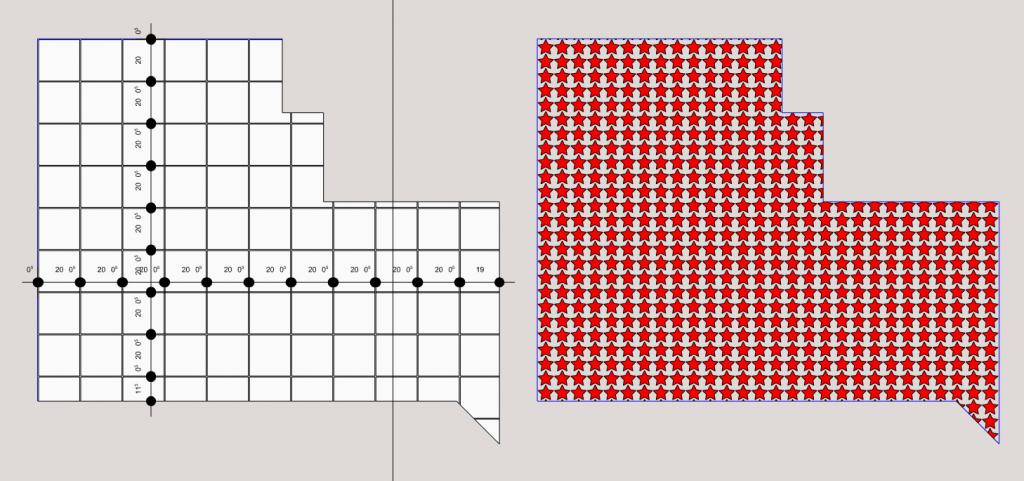

On entend jamais parler des répartitions intelligentes, pourtant bien utiles dans certains cas, en particulier la maîtrise des joints et des formes, et avec en plus éventuellement le quantitatif avec les découpes.
Ci-joint deux exemples:

Tu l'as fais avec quel outil de Allplan? Donc ça représente quoi exactement?
C'est une représentation de carrelage ou de revêtement souple ou mural... Effectivement la découpe est géométrique...

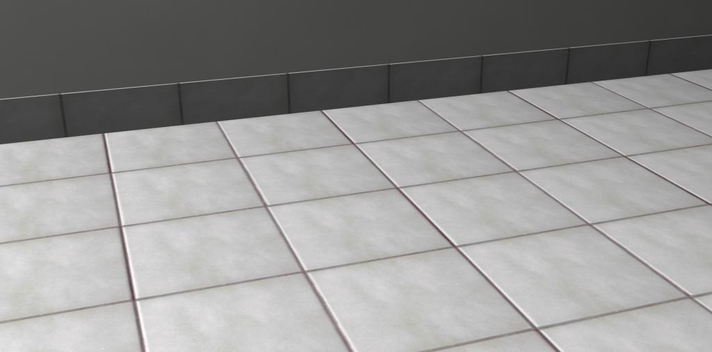

Je rebondis sur ton sujet car je voulais justement lancer une question similaire... Moi je fais mes plinthes avec le module garde-corps ci-joints la photo
Le problème c'est que les jointures ne sont pas pile poils dans l'axe des jointures du revêtement de sol. Ta technique peut m'aider

pourquoi tu fais pas les plinthes avec la fonction pièce ?
Messages: 969
MessagePosté le: Ven 7 Mar 2014 - 10:00    Sujet du message: Répartitions intelligentes Répondre en citant
C'est comme ça que je faisais avant mais je ne voyais pas l'épaisseur des plinthes

Pour répondre à ta question c'est fait avec : Créer/modules supplémentaires/répartition intelligente.
Je m'en sers surtout pour faire mes dalles sur plots, c'est moins approximatif que les motifs.
Ce n'est qu'une représentation 2D, du coup je ne pense pas que tu pourras faire tes plinthes de cette manière.

we c'est ça ..
je me dit que c'est assez simple de faire un smartpart avec une poly de contour , avec a l’intérieur une trame positionnable ou orientable .
pour le 1er exemple ça donnerais ça :
