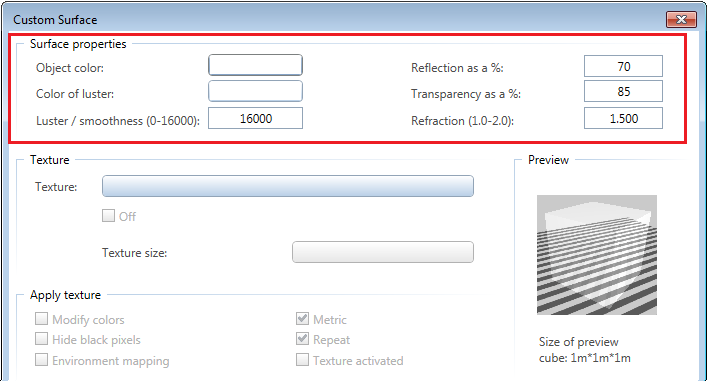

Pour le réglage du vitrage, voilà ce qu'Allplan préconise en illumination globale :
PS : Désolé, c'est une capture en anglais, mais les réglages sont au même endroit dans toutes les langues ! Cool

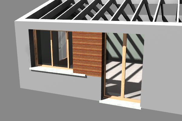

MessagePosté le: Mar 4 Mar 2014 - 20:04    Sujet du message: Illumination globale Répondre en citant
pour le vitrage noir , c'est un bug de la version qui sera corrigé avec la version 2014-1
je le même problème avec ma version 2014 au bureau.
(dsl pour l'image pourri , c'est mon bâtiment de test smartpart ^^ )
EDIT : je vais tout de même vérifier demain si c'est pas que j'aurais mis un noir en couleur de fond .. Rolling Eyes )

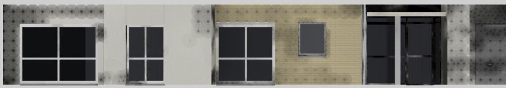

Pour ce qui est de la distance focale c'est une bonne astuce, par contre au niveau du rendu à la finale c'est :

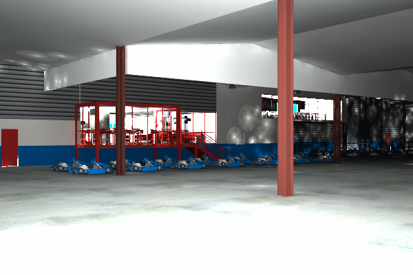

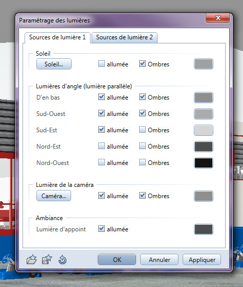

J'imagine qu'il y a des astuces concernant le paramétrages des lumières ou alors c'est au petit bonheur la chance...?
Je savais déjà pas trop (même pas du tout me servir des lumières dans les versions précédentes, mais alors là je crois que c'est pire Sad
Voici les réglages pour cette perspective :
