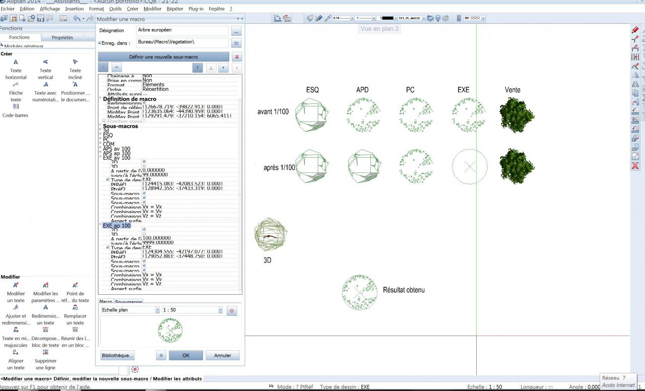

Je suis en train de chercher à faire une macro qui varie en fonction du type de dessin ET de l'échelle. Pour l'instant, je bute. Avant de me scrogneuneuh/énervée, est-ce que ça semble tout simplement faisable pour les aguerris de la macro?
Plus précisément, j'ai 5 types de dessin, ESQ, APD, PC, EXE, Vente, et mon but, c'est d'avoir en EXE une sous-macro de 0 à 99 et une autre de 100 à au dessus. L'exemple concret étant une macro de toilette qui sur un plan exe général (pour tout les artisans) sort en gros comme le toilette lambda genre celui de data express, et au 50eme, je veux voir apparaitre la forme du toilette en pointillé et un ø 100 en rouge à 15cm du mur.
J'ai repris le même concept avec un arbre par exemple (parce que j'avais un arbre en 3d qui me plaisait bien).
J'arrive tellement pas à trouver le réglage que je me demande si c'est possible.

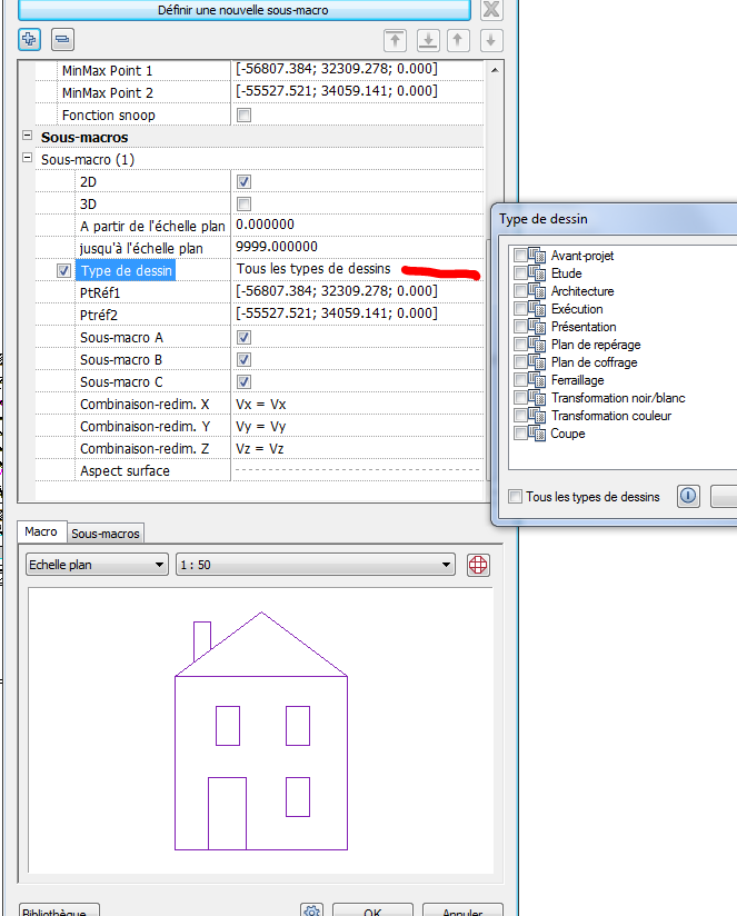

oui c'est possible de faire ce type de combinaisons .
joue avec les visibilité d’échelle de chacune des sous macros , puis règles pour chacune d'elles le type de dessin associé .

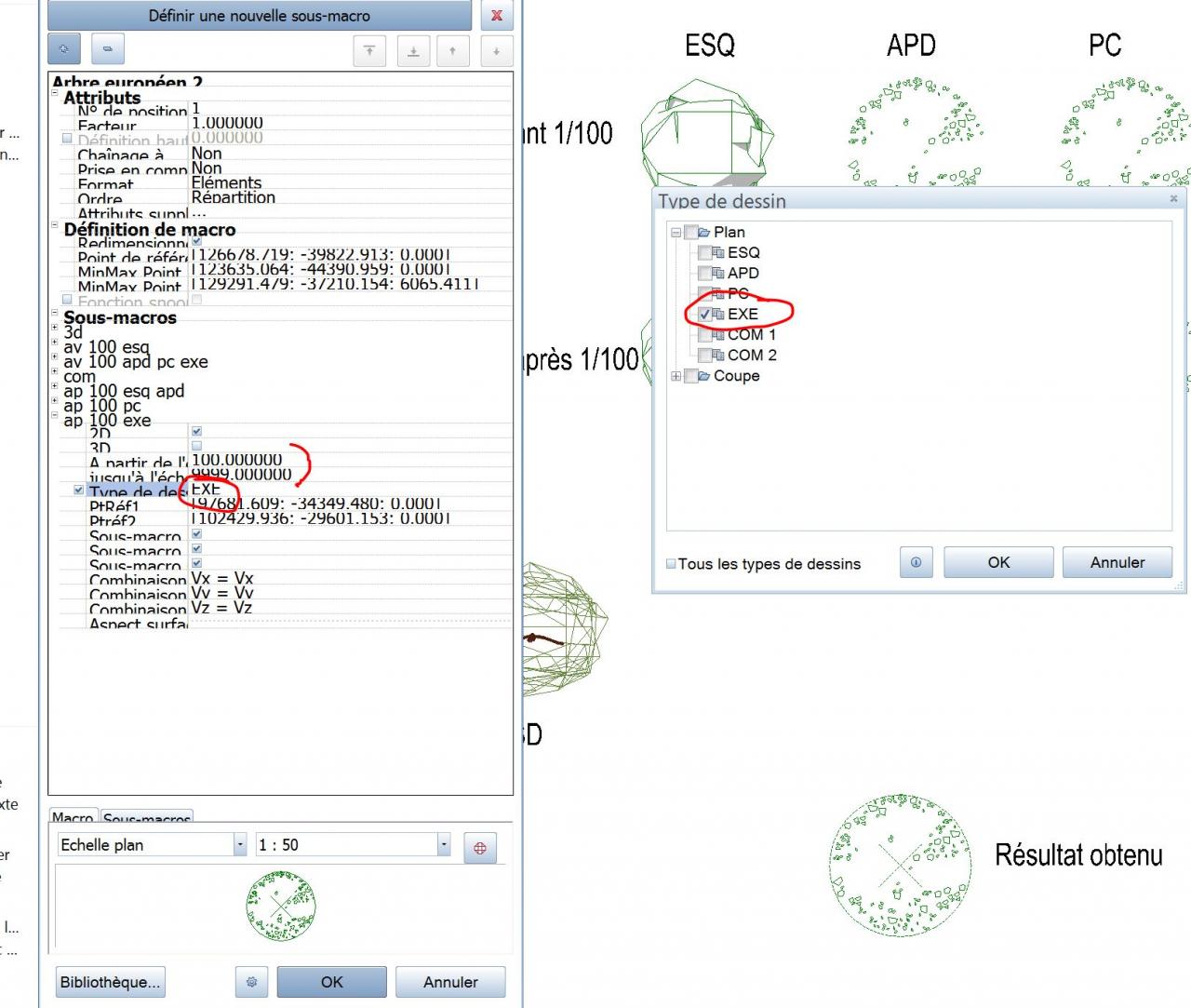

ben oui mais c'est ce que j'ai fait ^^
j'ai une sous macro qui se voit avant 99 et que en EXE, et une après 100 et que en EXE, et ben résultat, en EXE, je vois les 2 sous macro...

J'ai fini par y arriver après pas mal de manip, finalement je ne sais plus trop comment Embarassed
A priori l'ordre d'enregistrement des sous macro est important.

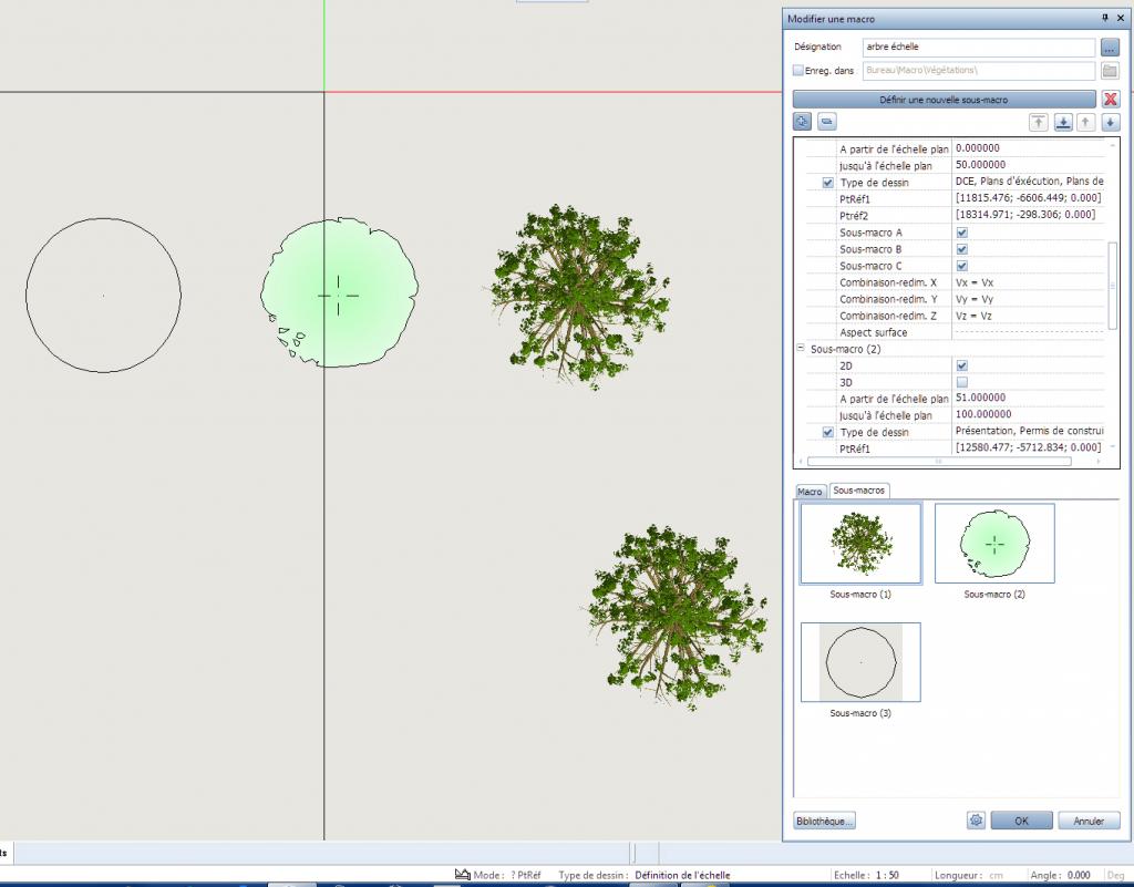

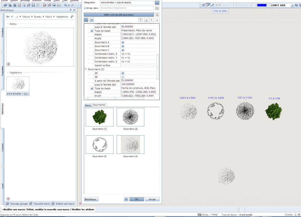

Si tu as bien enregistré tes sous-macro une par une avec les paramétrages d'échelles et types de dessin,
tu devrais les voir s'afficher dans le dossier sous macro en bas.
J'ai refait un nouvel essai, ça fonctionne bien dans les deux sens (échelle et type de dessin).
