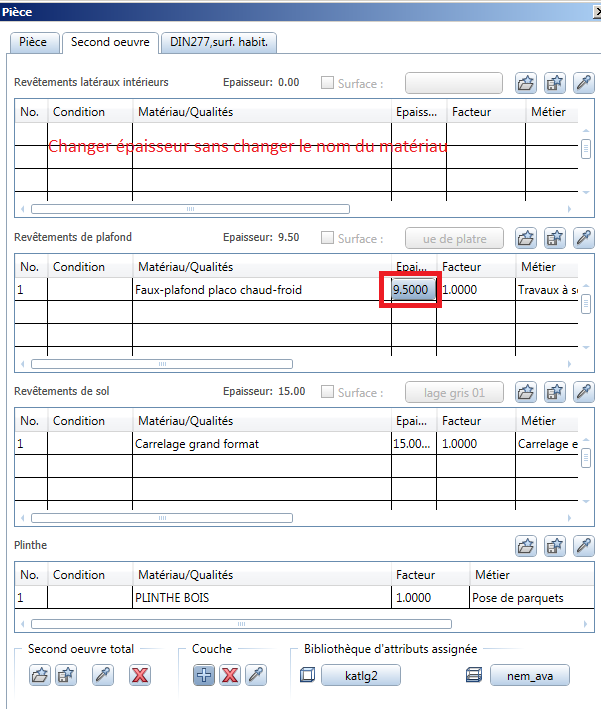

Comment faire pour modifier l'épaisseur d'une couche de la surface supérieure nette sans devoir modifier le nom du matériau ?

Dans le cas de l'utilisation d'une surface de plafond dans l'outil pièce, je voudrais changer l'épaisseur de plusieurs pièces (surf plafond) sans changer tous les attributs du plafond.

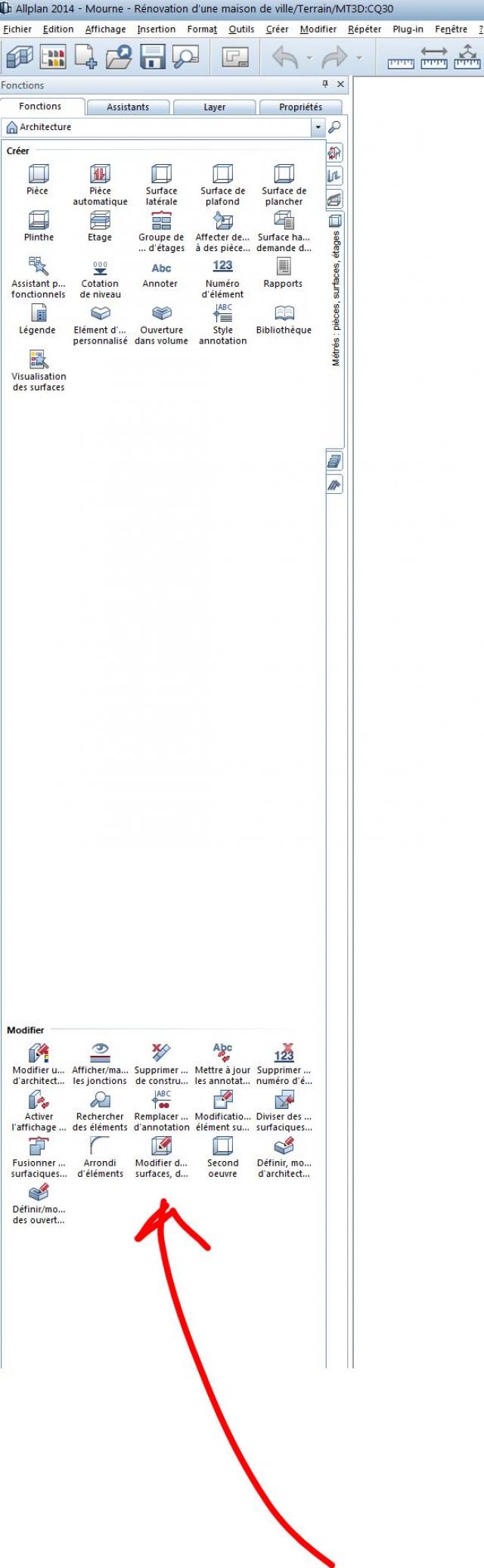

ou sinon, tu as ça:

Cindie, cette fonction remplace toute la "ligne", donc l'épaisseur mais aussi le matériau... Sad

Oui oui certes, mais ça me paraissait plus accessible !
