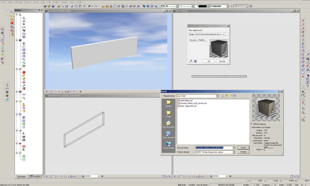

J'ai donc pris une bonne partie des aspects de surface (les .surf) qui existaient genre bitume, vitrage, bardage,... et je les ai rangé dans mon dossier Design 2012. J'ai fait un test pour voir si j'avais les textures, et en fait bah non Embarassed

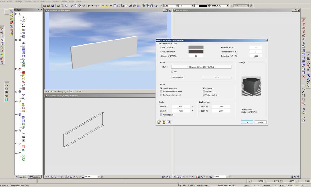

Pour cet exemple, la texture "Schwenk_Glöhte_k230_40x40.surf" on la voit sur l'aperçu, mais pas sur le mur
Donc je comprends que ""Schwenk_Glöhte_k230_40x40.tif" n'est plus à sa place, c'est bien ça? mais où elle est mon imaaaaaaaage? J'ai lancé une recherche sur C, et ai retrouvé la texture...
Est ce que ça veut dire que tous les .surf du STD sont à supprimés si je veux faire du rangement, et est ce que ça veut dire que je viens de faire une boulette? et est ce que ça veut dire aussi que je dois redonner le chemin du positionnement de ce fameux tif?

Les enregistrements des chemins des textures sont en "relatif". Donc si tu déplaces le fichier Surf, la texture n'est plus "relativement" placée au bon endroit.
Il est préférable de ne pas déplacer les fichiers mais plutôt de ranger correctement les textures au départ (et ne plus les déplacer) et ensuite de créer les fichiers d'aspect en les enregistrant eux aussi à leur emplacement définitif.
C'est un peu pour ça que je préfère au maximum travailler avec les aspects de surface liés à la couleur de dessin plutôt que les aspects de surfaces quelconques... Wink
Et s'il y a du bazar dans "STD\Design", ce n'est pas gênant sauf éventuellement pour retrouver une texture, mais il y a l'aperçu...
