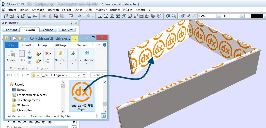

Encore l'emmerdeur de service ! Une question simple qui appelle une réponse simple que je ne trouve pas:
Est-il possible d'avoir un aspect de surface enregistré en assistant qui permette lorsqu'on la fait glisser sur un mur, de changer la texture de ce dernier. L'objet texture n'existe pas en fin de compte mais j'ai regardé une vidéo ou j'ai l'impression que c'est ce que fesait le monsieur. (dans la vidéo de présentation du pack de cet italien) . imaginez, par exemple un assistant avec toutes les teintes d'enduit en photo, on fait glisser , et pof notre maison change de couleur

Si c'est pour obtenir la texture en animation, alors la solution est d'afficher la fenêtre d'animation (F4) et d'avoir un dossier (par exemple avec un raccourcis sur ton bureau). Il faut simplement ouvrir ce dossier et faire glisser la texture choisie sur un des objets Allplan. Du coup, tous les objets de la même couleur auront la texture... Wink

1) Tu te mets en animation (F4).
2) Tu ouvres l'explorateur Windows sur un dossier avec des images ou textures
3) Tu cliques sur une image et tu glisses jusqu'à l'objet à texturer (un petit plus [+] apparait sur le curseur)
4) Tu "lâches" et la texture est placée...
Si la texture a une "dimension" adaptée, il n'est pas nécessaire de réouvrir l'aspect de surface pour régler ses proportions...
Cette manipulation ne fonctionne que si l'objet n'est pas texturé avec un aspect de surface quelconque.
