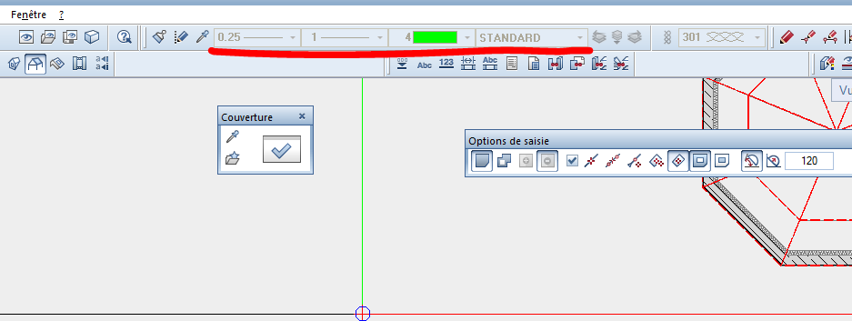

J'ai mes layer, plume , couleur etc .. qui ce grise des que je demande une fonction .. c'est un reglage de choix de layer mais plus moyen de me souvenir ou , quoi ? comment ? pour désactiver tout ça ..
et aussi ma couverture qui passe tout en construction d'aide filaire .. plus visible en 3D animation Shocked ..

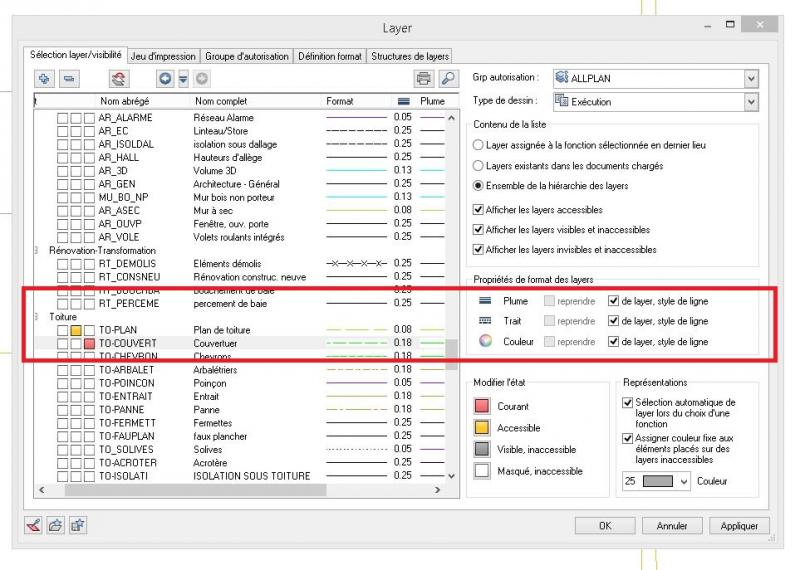

ALors ce n'est pas dans la barre propriété ( comme celle utilisée pour les outils) avec les options "plume, train de layer et couleur" qui sont cochés?
Sinon quand tu vas dans régler les layers, onglet groupe d'autorisation?
Messages: 4 645
MessagePosté le: Mar 18 Fév 2014 - 00:03    Sujet du message: layers, plume, couleurs .. figé Répondre en citant
oui c'est bien ça Okay , j'avais bien fait la manip , mais j'avais oublié qu'un redémarrage allplan était nécessaire après ça

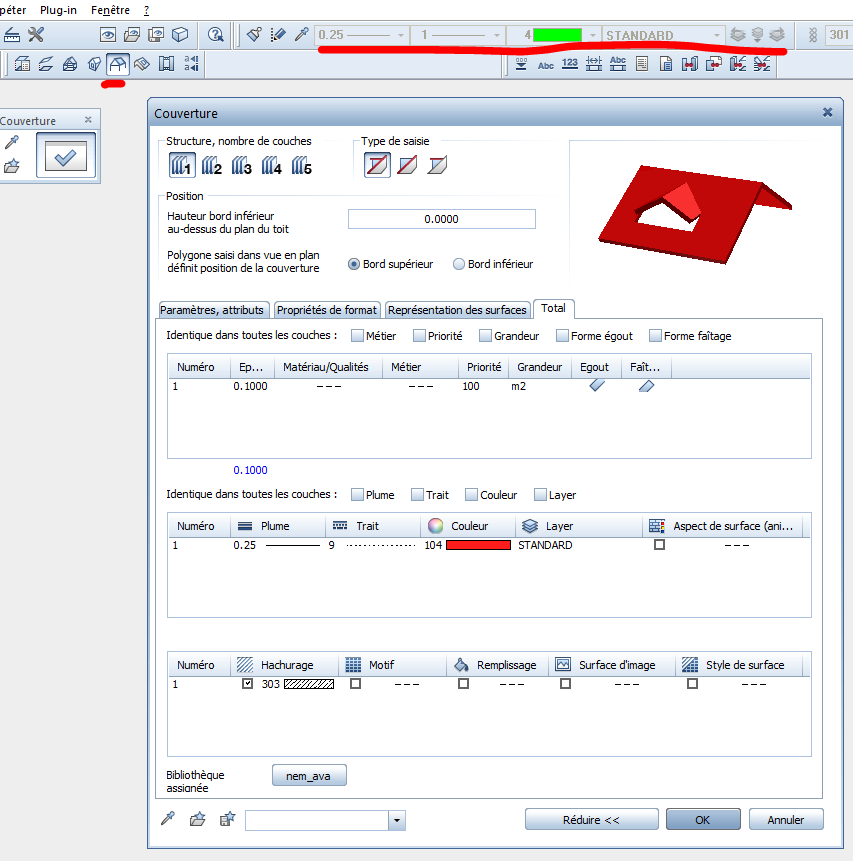

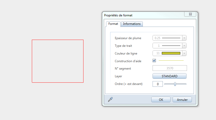

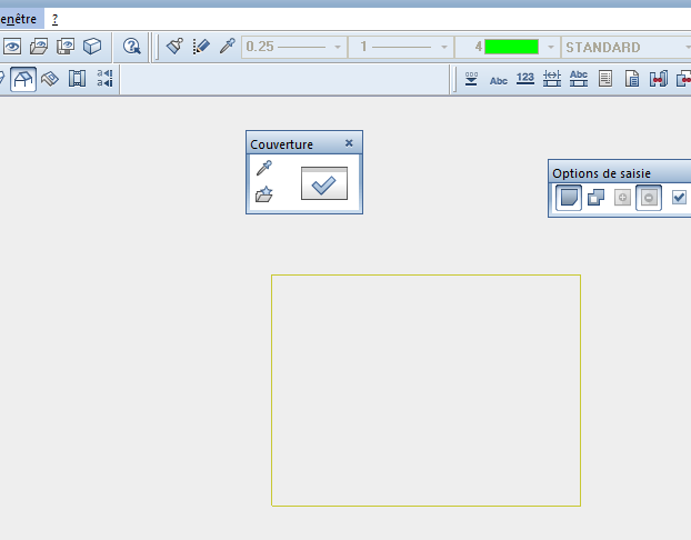

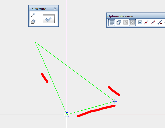

mais il y a une subtilité dans mon problème , la case construction d'aide n'est pas coché , durant la construction j'ai bien un contour de couleur vert ou rouge selon la couleur de trait choisi au debut .. peu importe , mais au final je termine par une toiture en construction d'aide .. ligne couleur 11.
Pour supprimer cela je suis obligé de passer en "propriété de format" et décocher "construction d'aide" .
enfin c'est pas trop grave , c'est un poste de travail justement pour tester Allplan .. si il y a des bug c'est bien Smile
voici les différente phase de construction:

Et qu'as-tu comme propriétés de format dans la fonction "Couverture" ?
Tu as peut-être la couleur 11 comme couleur sélectionnée...
Messages: 4 645
MessagePosté le: Mer 19 Fév 2014 - 21:23    Sujet du message: layers, plume, couleurs .. figé Répondre en citant
non un beau rouge.
voila ce que j'ai après avoir fait ma couverture :
Messages: 4 833
MessagePosté le: Mer 19 Fév 2014 - 21:42    Sujet du message: layers, plume, couleurs .. figé Répondre en citant
Et peux-tu décocher la case "Construction d'aide" ?...
Messages: 4 645
MessagePosté le: Mer 19 Fév 2014 - 22:20    Sujet du message: layers, plume, couleurs .. figé Répondre en citant
oui ça marche , mais si je refais une nouvelle couverture ça reviens en construction d'aide. Rolling Eyes

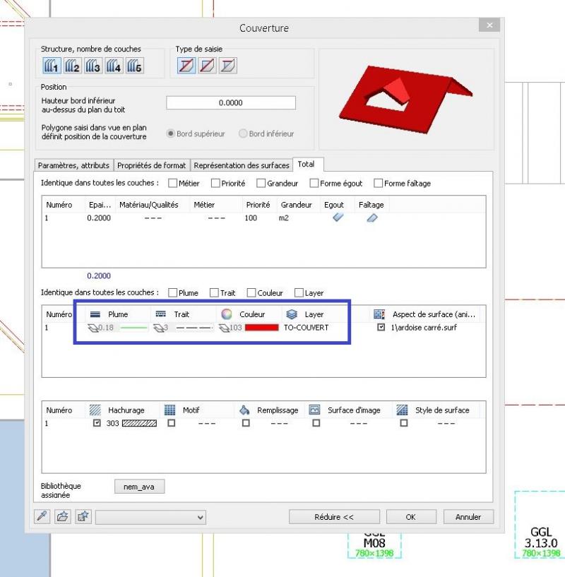

une chose m'étonne Olivier: ta couverture est dans le layer "standart"
Tu devrais essayé de créer un layer couverture avec une définition de trait, couleur, plume
et vérifier après lors de la création d'une couverture que les traits correspondent au layer
Tu ne travailles pas plus que ça avec les layers?
