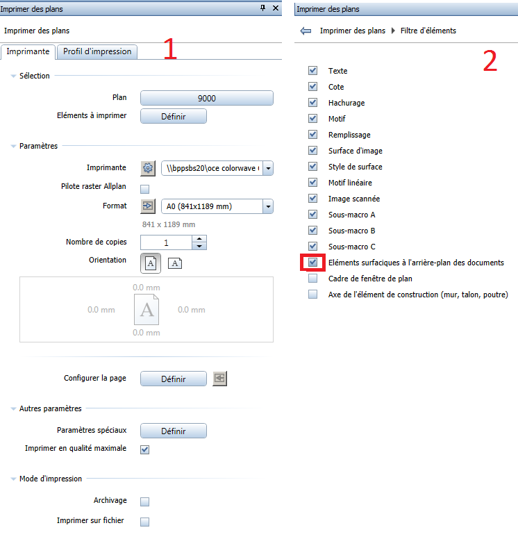

Nous avons un problème avec l'ordre d'affichage des remplissages; ils sont tous au premier plan à présent; nous devons modifier l'ordre de représentation de tous nos éléments surfaciques (y compris pièces) depuis que nous avons effectué la mise à jour de la version 2013 vers la version 2014.
Pourtant l'option de représentation à l'écran Remplissages à l'arrière-plan est activée.
Avez-vous eu ce problème lors de la mise à jour ?

MessagePosté le: Jeu 13 Fév 2014 - 12:45    Sujet du message: Allplan 2014-0-3 Bug ordre éléments surfaciques Répondre en citant
Merci,
Voici une copie écran pour ceux qui n'auraient pas compris de suite.
-4dplan-
