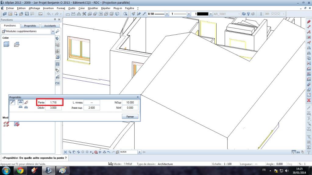

Il s'agit ici de rentrer la pente de la couverture que tu désires.
Tu as du déjà faire un paysage de toit dans ton projet, donc tu reprend la même pente (en fonction du pan de toit que tu veux habiller de tuiles avec le smart).
1.718° n'est pas une pente compatible avec de la tuile (en vrai sur un toit, pas pour le logiciel Smile )

euh...
si t'as une pente de couverture de 1.718° tu ne mets pas de tuiles, merci.
