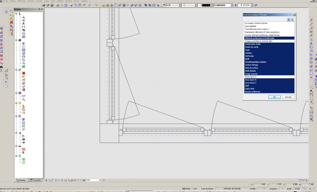

Au départ, un mur, une macro créée, à l'impression au 100eme on ne voit que 2 traits
Du coup, changement de la macro maison par un chassis de la bibliothèque, et au 100eme c'est parfait, par contre au 50eme on voit l'ouvrant.
Alors j'ai testé en décochant dans le mode papier "sous macro A", B et C, mais ca ne change rien, idem dans le mode dessin.
Dois je à nouveau modifier toutes mes macros? et si oui laquelle prendre, en sachant que ce sont des fenetres 120x120 sans ouvrant
Petites photos pour illustrer
au 50eme
au 100eme
La j'ai posté avec des images venues de l'espace dessin, mais c'est pareil dans l'espace mise en page
j'ai pensé aussi à un profil de tracé, mais je n'en ai jamais utilisé, et aussi aux options dans "imprimer des plans"
Merci d'avance pour vos idées

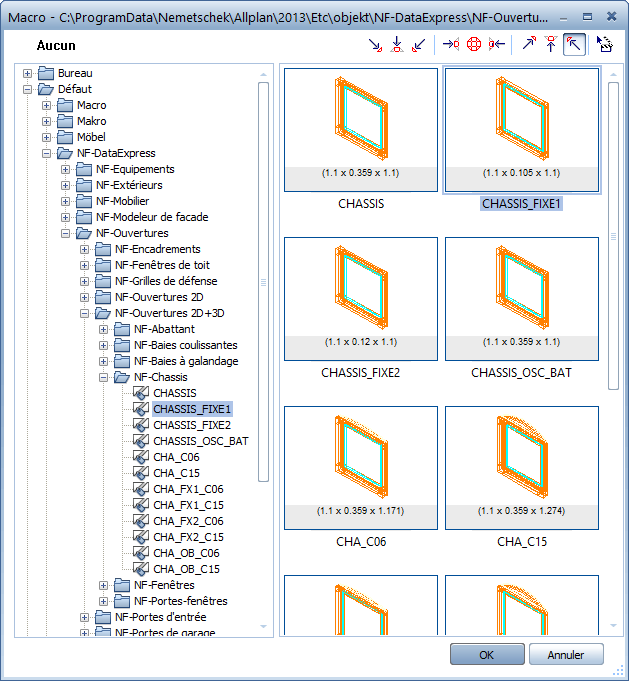

Va voir dans les macros de DataExpress, il y a deux châssis fixes (sans ouvrant).
"Lire les données d'une bibliothèque" > Macros > Défaut (ou Standard) > NF-DataExpress > NF-Ouvertures > NF-Ouvertures 2D+3D > NF-Chassis > CHASSIS_FIXE1 ou CHASSIS_FIXE2
MessagePosté le: Jeu 30 Jan 2014 - 09:06    Sujet du message: Comment supprimer ouvrant macro sur impression Répondre en citant
Olivier, c'était oui le chassis tradit (C-1C), je n'ai absolument pas le réflexe des smartpart encore Embarassed , si celui de la couvertine que j'utilise souvent. D'ailleurs c'est un smartpart qu'allplan fournit directement ou je dois le télécharger sur le site de nemetschek?
BCO, parfait, et merci de m'avoir indiqué le chemin.
