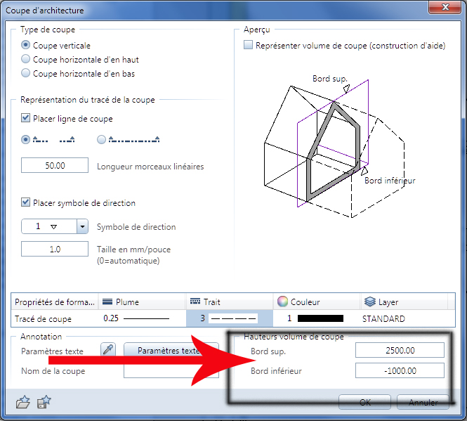

Peut-être est ce dû aux hauteurs de ton volume de coupes (bord inférieur/bord sup.)

Je n'ai pas cet affichage, moi je trace ma coupe et je fais afficher coupe -> calcul faces cachées (edit : trouvé pour avoir cet affiche mais tout est ok de ce côté)
je vois bien l'étage en 3D.
je ne pense pas que ça soit un problème de hauteur puisque ça marche pour mon faitage.
