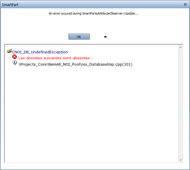

voila l'erreur.
c'est curieux ça fonctionne très bien au premier calcul face cachées, mais à l'actualisation, ça donne ce message.

C'est la même erreur que lors d'une conversion de certains SmartParts de 2014 vers 2013 (voir ce sujet).
Quelle version d'Allplan utilises-tu ?
Quels SmartParts sont dans ce projet ?
Ces SmartParts sont-ils "connectés" à des attributs ?...

bco, j'ai la 2014 à jour.
L'erreur n'est pas liée à la complexité du smartpart. Je viens de remarquer que ça bug uniquement lorsqu'un smartpart est inséré ds une ouverture.
Si tu insères une table smartpart ou une spirale dans ton ouverture (et oui c'est possible) et bien la ça bug.
Si le smartpart n'est pas lié à ton ouverture, pas de soucis.

Etonnant, tu as exactement le meme message d'erreur que j'obtenais après un transfert de la version 2014 vers la 2013, problème apparemment du aux smartparts
http://allplan.leforum.eu/t1747-conversion-de-2014-vers-2013.htm
