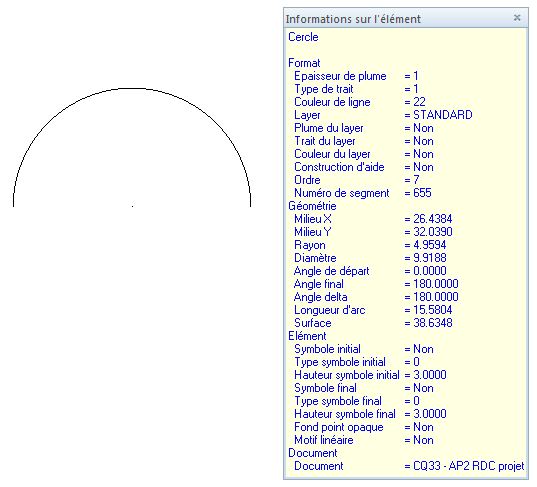

MessagePosté le: Ven 24 Jan 2014 - 11:31    Sujet du message: Comment mesurer une longueur arc de cercle? Répondre en citant
double clic dessus et dans les propriétés tu as la longueur d'arc.

MessagePosté le: Ven 24 Jan 2014 - 12:10    Sujet du message: Comment mesurer une longueur arc de cercle? Répondre en citant
même pas besoin de clic avec allplan.
1-le curseur sur l'arc de cercle et touche tab
2-l'affaire est dans le sac.

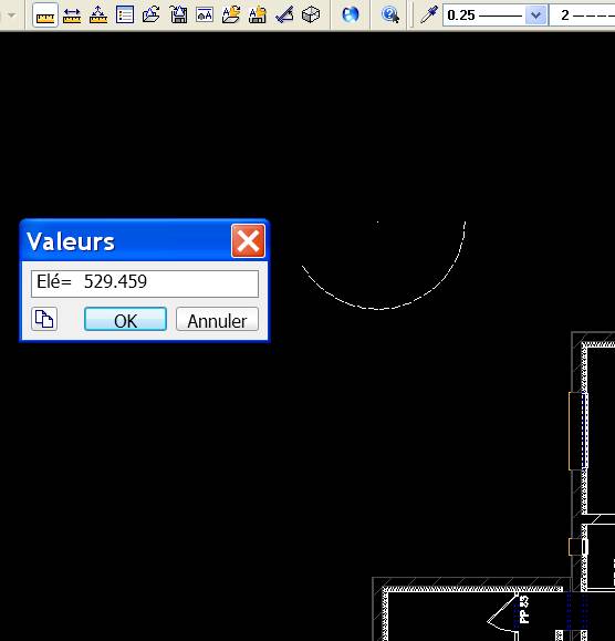

MessagePosté le: Ven 24 Jan 2014 - 13:12    Sujet du message: Outil longueur Répondre en citant
Sinon avec l'outil longueur dans les outils de mesure de distance, aire, etc....

MessagePosté le: Ven 24 Jan 2014 - 14:04    Sujet du message: outil longueur Répondre en citant
Comme ça Avec LONGUEUR pas DISTANCE ....
