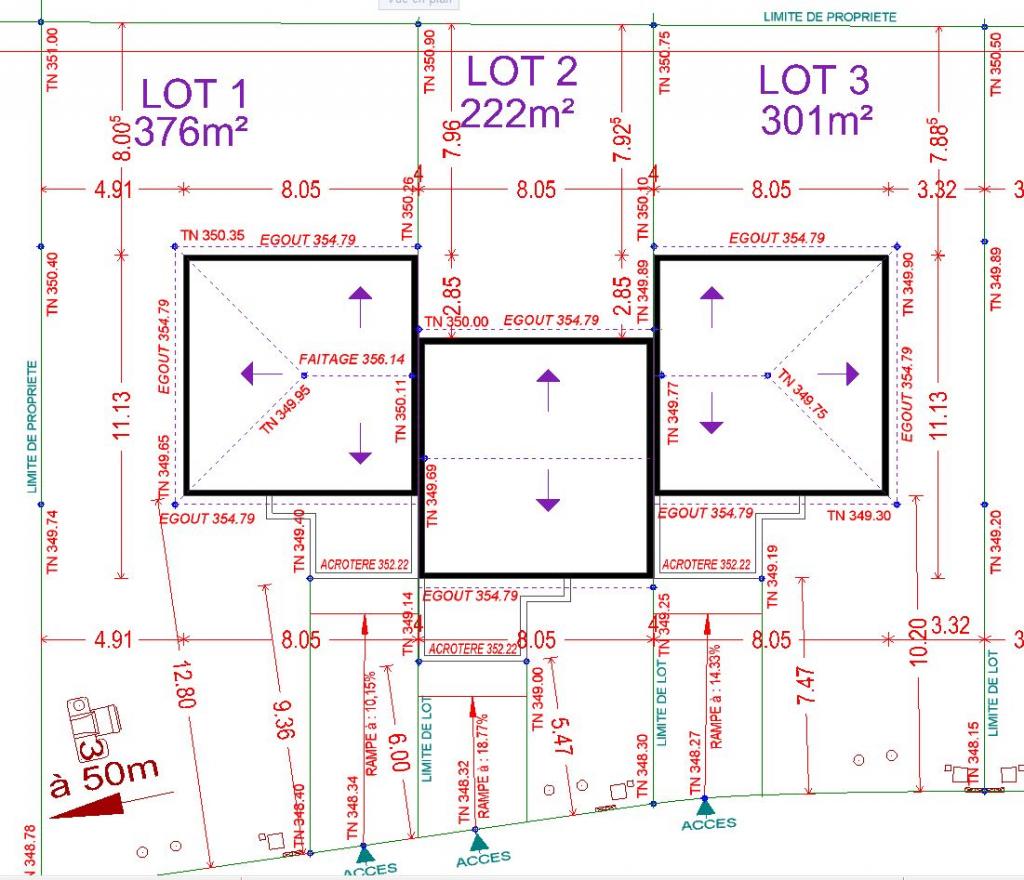

Ben oui c'est ce que je faisais avec la version 2013...pour les niveaux d'un plan masse par exemple, plutôt que d'utiliser la commande texte pour chaque point...pff trop long !
J'avais créé un symbole "TN" avec une "annotation personnalisée" ainsi je pouvais modifier tous les niveaux les un derrière les autres, dans la ligne de commande apparaissait le texte à modifier, déjà sélectionné, il suffisait de taper le texte voulu et de passer au suivant sans sortir de la commande (comme pour modifier un texte), le "Texte av" TN ne changeait pas...Idem pour les niveaux d'égouts, de faitages, super pratique et rapide sur un plan de masse avec une trentaine de maisons.
Or avec la version 2014, le texte "à modifier" n'apparait plus dans la ligne de commande (*), et à partir de là on ne peut plus rien faire, sauf annuler ! La hotline l'a constaté avec moi hier...

MessagePosté le: Ven 7 Fév 2014 - 17:20    Sujet du message: ANNOTATION PERSONNALISEE AVEC 2014 Répondre en citant
Merci c'est sympa...
Le plus simple c'est de montrer un plan masse, si c'est possible de retrouver une commande aussi simple que sur la version 2013, pour modifier les TN, EGOUT, FAITAGE, RAMPE D'ACCES (textes fixes), en conservant la même commande pour tout les symboles, en évitant après avoir fait "ENTREE" de retourner chercher une commande "modifier" pour chaque symbole à corriger..

MessagePosté le: Ven 7 Fév 2014 - 17:22    Sujet du message: ANNOTATION PERSONNALISEE AVEC 2014 Répondre en citant
oups j'ai oublié l'image..
Mais bon, te casses pas trop la tête Smile, si le travail en vaut pas la chandelle...
Merci encore...

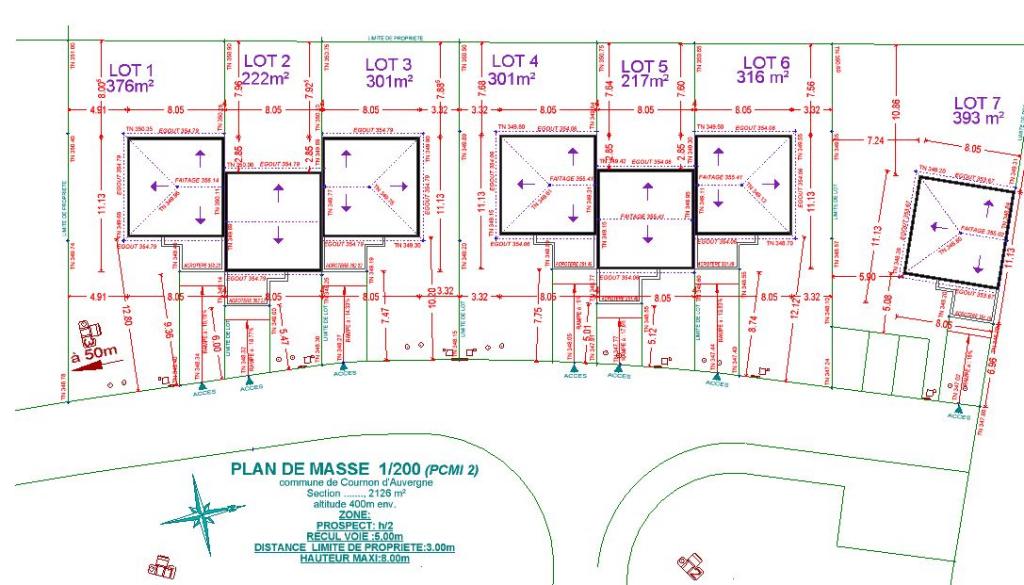

MessagePosté le: Ven 7 Fév 2014 - 17:23    Sujet du message: ANNOTATION PERSONNALISEE AVEC 2014 Répondre en citant
En taille réelle c'est mieux:

MessagePosté le: Ven 7 Fév 2014 - 17:25    Sujet du message: ANNOTATION PERSONNALISEE AVEC 2014 Répondre en citant
C'est pas ça encore...zut
Peut-être mieux comme ça
