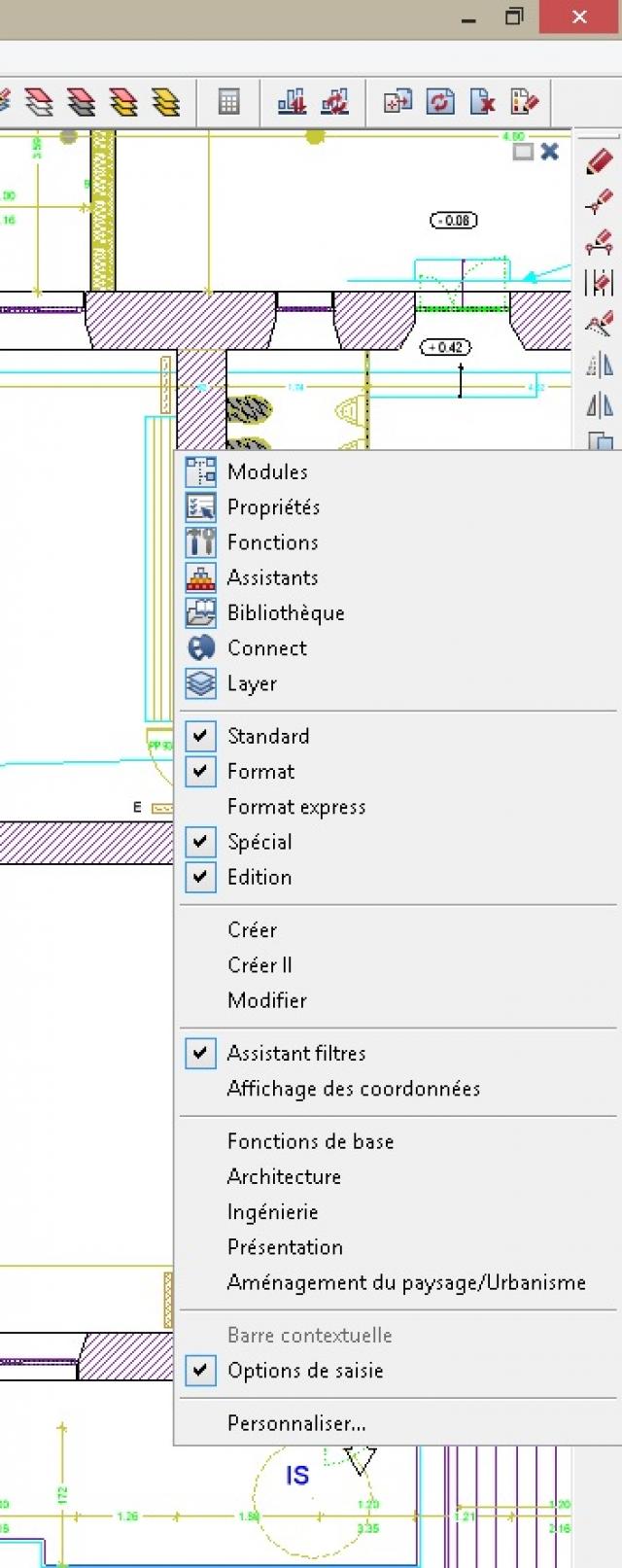

arf, il doit y avoir un endroit ou le configurer alors, parce que ca m'ouvre systématiquement un menu contextuel au lieu de juste me fermer mon outil en cours
Messages: 5 116
MessagePosté le: Mer 22 Jan 2014 - 19:42    Sujet du message: v2014: utilisation du clic droit Répondre en citant
Quel menu ? Celui pour les affichages des barres d'outils ?...

non pas l'affichage, un vrai menu contextuel: il propose le dernier outil, qql actions de la palette d'édition, la fenetre d'animation entre autres
C'est le meme menu que j'avais avant sous 2011, mais par contre, l'action de terminer l'outil en cours comme la touche échap, ca ne marche plus. J'ai tenté de cliquer partout, ca ne ferme pas mon touil et ca m'ouvre direct le menu contextuel.

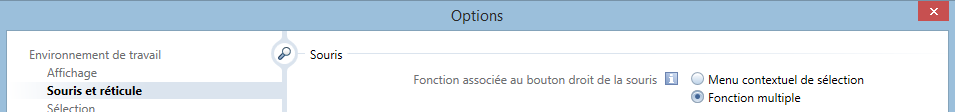

Dans les options, as-tu ce réglage :
xane
Inscrit le: 06 Déc 2013
Messages: 474
MessagePosté le: Mer 22 Jan 2014 - 23:06    Sujet du message: v2014: utilisation du clic droit Répondre en citant
oui, j'ai ce réglage
