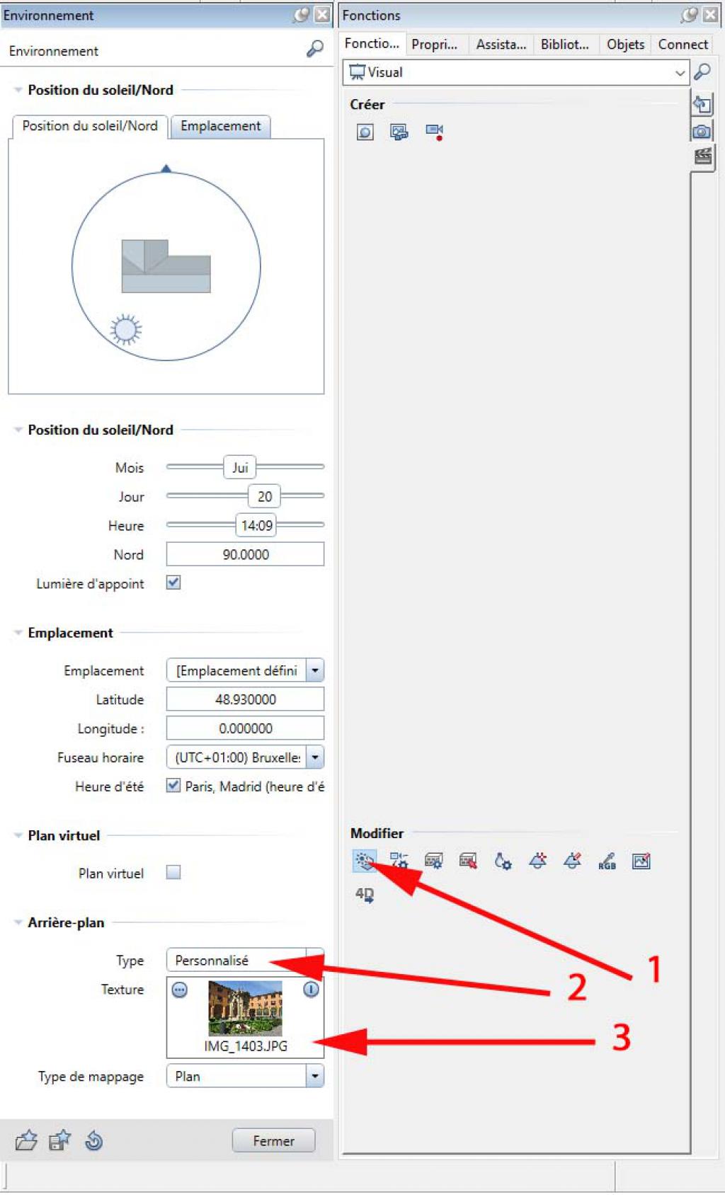

Messages: 542
MessagePosté le: Mer 12 Avr 2017 - 15:05    Sujet du message: Insertion dans le site Répondre en citant
Pour ton fond d'écran c'est dans visual, environnement.
yaya
Inscrit le: 24 Déc 2016
Messages: 47
Localisation: Paris
MessagePosté le: Mer 12 Avr 2017 - 15:13    Sujet du message: Insertion dans le site Répondre en citant
merci beaucoup graphitus j’étaie justement entrain de chercher ça tu viens de m'épargner un long moment de recherche à cliquer partout dans le logiciel merci encore
