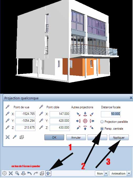

Pour en revenir à la méthode de Bco, je suis bloqué dès le 1 ! Je n'arrive pas à me mettre en perspective filaire centrale (HONTE) Et oui, je ne connais pas tout Smile !

C'est en bas à gauche de l'écran, tu tournes ta vue jusqu'à satisfaction et n'oublie pas d'enregistrer tes vues et joue sur la distance focale, la même que celle de ta photo.

C'est bien ce que je faisait mais je pensais que ce n'était pas ça car quand je lance la fonction Incruster le modele dans une photo, il me met un message d'erreur qui me dit : "La fenêtre en cours n'est pas une fenêtre de dessin !"
MessagePosté le: Jeu 23 Jan 2014 - 12:25    Sujet du message: Insertion dans le site Répondre en citant
Oui, mais il faut le faire effectivement dans une fenêtre de dessin, pas dans l'animation.

AHHH Merci bien !!
Maintenant il me reste plus qu'à mettre l'arbuste de droite en avant par rapport à la pers. (Travail long.. )
