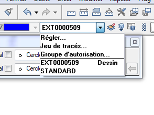

je sais pas pourquoi mes réglages ne restent jamais, j'ai assignés je ne sais combien de fois des layers pour les lignes (par exemple, je l'ai fait pour plein de choses) je ne retrouve jamais d'une fois sur l'autre mes layers dans ce menu :

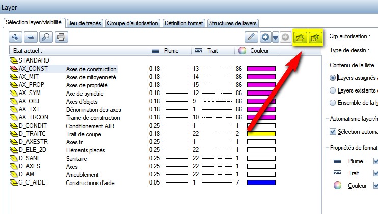

Comme le dit BCO, les layers externe ne sont peut-être pas tous les mêmes. De plus si tu es en layer "projet", il te faudra refaire l'assignation pour chacun de tes Projets de dessin.
Un piste donnée par notre formateur la semaine dernière serait d'utiliser la fonction "favoris" : regarde sur l'image jointe, en fait c'est juste une "sauvegarde en favoris de tes réglages layers"

je travaille en structure de layers "bureau" et j'enregistre déjà mes favoris.
