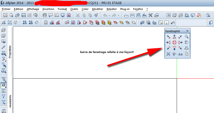

En fait elle n'est plus présente dans cette barre, mai existe toujours dans les raccourcis à se faire : configuration / Barres Fenêtres / et tu choisis dans la partie de droite la petite mains
MessagePosté le: Mar 21 Jan 2014 - 12:43    Sujet du message: j'ai perdu la main Répondre en citant
comme ceci au cas où !

DidierZ, je connais cette manip pour ajouter une icône sur une barre d'outil, mais la barre d'outils en bas de la fenêtre n'étant pas fixe mais déroulante, je n'arrive pas à y placer ma main
