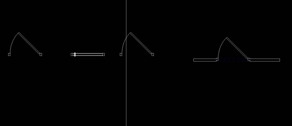

Bonjour les "allplanistes"
Si quelqu'un peu m'aider, je suis preneur.
J'ai un souci à la création de macro, il me décale la macro à cause de la poignée (que j'ai pas finie vu que j'ai pas trouvé la solution pour qu'il ne décale plus)... ?

Les points de Ref 1 et 2 doivent prendre le volume du bati de la porte uniquement.
Est-ce réglé comme ça ?...

Bonjour à toi.
Voici une piste si tu fais tes macros SANS passer par le modeleur de macro de fenêtres/portes d'Allplan :
Une fois toute ta macro créée, tu dois simplement "Re-calibrer" la boite de déformation pour qu'Allplan comprenne qu'il existe des éléments qui "sortent" de la boite de déformation.

Merci pour vos réponse,
Comment recalibrer la macro Didier ?

Regarde mon Tuto, tu verras les différentes étapes à suivre et tout à la fin, tu dois donner la boite de déformation = "la zone en 3D" dans laquelle la macro dois s'adapter.
Tu constateras qu'une poignée de porte peut très bien être "hors de cette boite", mais que l'ensemble de ta macro sera bien centrée sur ton percement.

MessagePosté le: Mar 21 Jan 2014 - 12:23    Sujet du message: Les points ref 1 et 2 Répondre en citant
BCO,
J'ai modifié les points de ref 1 et 2 mais il décale tjs....

MessagePosté le: Mar 21 Jan 2014 - 13:01    Sujet du message: Trouvé Répondre en citant
Merci pour votre aide à tous j'ai trouvé.... point MinMax 1 et 2
