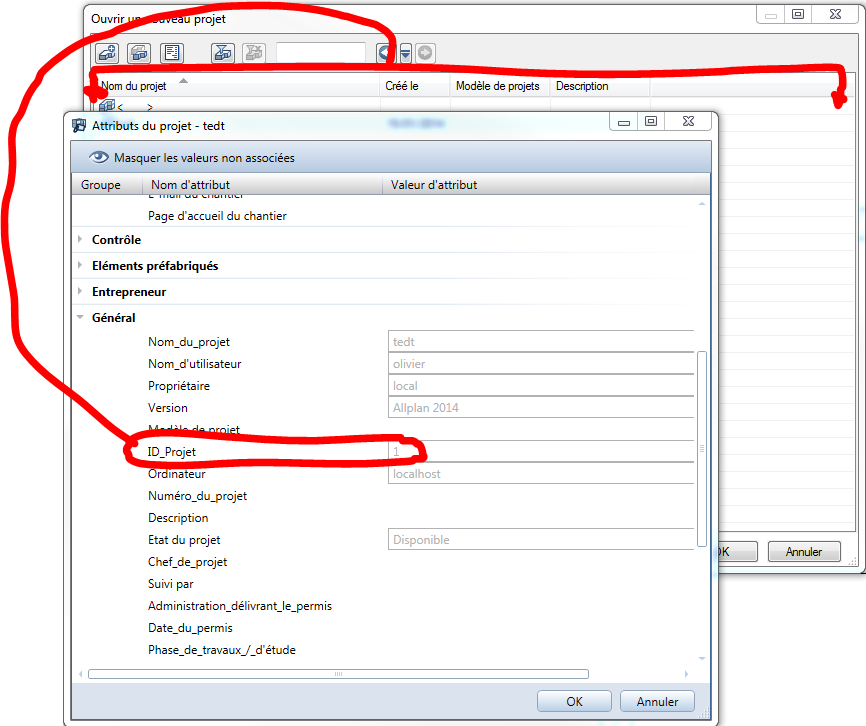

y a t'il moyen d'avoir la liste des projet avec le N° interne allplan (le N° visible dans Alltransfere ) dans le menu de la liste des projets ..
moi qui travail en N° de dossier , il n'y a rien de plus contraignant d'avoir a attribuer un N° manuellement (attribut Numéro_de_projet) , alors qu'il y l'ID projet qui est incrémenté automatiquement à chaque ouverture de dossier Mad

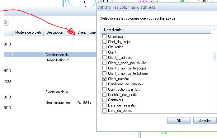

Bonsoir Olivier,
Tu fais fichier / ouvrir un nouveau projet,
Tu fais un clic droit sur la ligne des titre de colonne et tu sélectionnes la colonne que tu souhaites afficher (dans mon cas c'est la colonne Client numéro. Okay
Après tu peux déplacer ta colonne en cliquant gauche sur le titre de la colonne et maintenant ta touche gauche enfoncé jusqu’à destination Smile
Je sais pas si que chu ben clair

j'avais oublié l'image

Merci Brinon , mais c'est déjà ce que je fait , et je trouve que c'est :
1/ Une perte de temps d'affecter manuellement un N° par dossier alors qu'il y a l'ID projet qui est incrémenté automatiquement .
2/ Les attributs projet ne sont pas nombreux, moi qui fait du métré ces attributs me sont très important pour les prestation général d'un projet .
et entre ceux utilisé par les cartouches , les attributs du clients , des différents BE , et maitre d'oeuvre .. la liste deviens courte pour le métré si j'avais pu en économiser un ça aurait été bien Smile
c'est pas grave je vais faire une nouvelle demande d'amélioration Rolling Eyes
