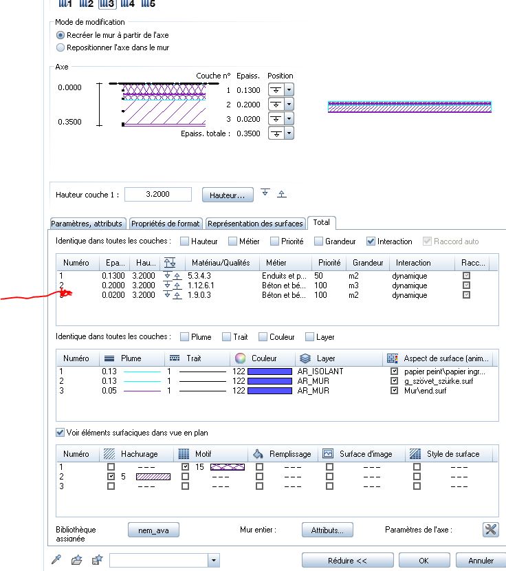

Comment inverser les couches d'un mur déjà tracé ?
Lors du traçage du mur il y a l'option inverser par rapport à l'axe mais comment faire après que le mur soit tracé ?

tu cliques bouton droit sur une ligne des couches de mur, et tu sélectionnes "inverser l'ordre des couches"

Voilà ce à quoi je suis bloqué.
Pour faire court, j'aimerais avoir accès à nouveau au bouton du repère 1 lorsque le mur est déjà tracé.
Lors du traçage on a le choix de l'orientation des couches via le repère 1 et on le voit avec le repère 2.
La solution que vous me proposez donne l'inverse dans la partie Axe (repère 3 donnant l'affichage en haut à droite).
Ce que je voudrais est d'accéder à nouveau au repère 1. Cela me permet de ne pas inverser mes couches dans la boite de dialogue Mur mais uniquement
sur l'affichage de la vue en plan.

A priori, il faut utiliser la solution que l'on t'a indiqué.
Et non, la solution d'inverser le mur depuis depuis ton point 1 n'est pas possible.
Après, philosophiquement on peut penser que c'est embétant ou pas, mais dans l'état actuel des choses, c'est comme ça.

Tu le fais en 2 manipulations avec "Transférer les propriétés architecturales de plusieurs éléments" :
1 - Tu changes l'axe en utilisant "Repositionner l'axe dans le mur" de tous les murs concernés
2 - Tu modifies la composition de ton mur en utilisant "Recréer le mur à partir de l'axe".
Si tout est correctement paramétré cela ne doit pas poser de problème.
