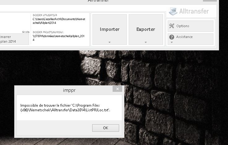

J’essaie de passer de 2013 a 2014.
Pour essayer de ne pas importer les bugs que j'avais sur 2013, j'ai fais une "nouvelle installation" de 2014., et j'essaie de récupérer mes projets via Alltransfert 2014-0-2; et là patatraque, j'ai le même message que Particule
J'ai relu complètement le post et vérifié tous les réglages donnés par BCO, et rien à faire. Mr. Green
Ah, contrairement à Particule, alltransfert après m'avoir dit qu'il ne pouvait générer le fichier Data_hotline, a finit par lancer la création;
mais ça fait 1/4 d'heure qu'il me dit de patienter
T'as une idée BCO?

Alltransfer est planté. Arrête-le... Embarassed
Tu iras plus vite en copiant d'un coup tous les projets que tu veux transférer par l'explorateur Windows.
Ensuite, fais un "REORG".
Alltransfer fait la même chose avec en plus, notamment, les vérifications si le projet existe déjà.
Mon intuition me dit qu'il doit s'agir de droits d'accès au dossier du programme.
Et oui, j'ai commencé à créer ces outils en 2003, avec la première version de Windows XP.
A l'époque, c'est plus souple.
Je pense que je vais devoir faire une version 2014-0-3 avec quelques grands changements d'emplacement de fichiers... Wink
Brinon, je t'enverrai peut-être une version de test si tu es d'accord... Smile

Bonsoir BCO,
j'ai effectivement fais un copier coller de mes projets du répertoire 2013 vers 2014, fais un REORG, et maintenant, je suis en train d'ouvrir un a un mes projet pour les convertir. Okay
C'est un peu long, ça marche.
Par précaution, je ne l'ai pas fais pour 3 ou 4 dossiers lourds et sensibles.
Je pourrai donc les transférer avec ta nouvelle version TEST. Smile
Bon soir et bonne nuit; Petite précision pour ta nuit: demain je ne travailles pas à mon bureau, je pourrai éventuellement faire les tests depuis mon ordi portable; mais je ne travaillerai pas sur mes projets ...  Donc tu disposes d'un peu de temps

Au lieu de faire l'ouverture un à un des projets, tu peux lancer l'outil interne de conversion des projets tous d'un coup (enfin, les uns après les autres mais de manière automatique) :
Allmenu > Maintenance > Outils holine > datwaprjs
Prévois juste un peu de temps, mais ça marche parfaitement.
