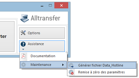

Et peut-être, pourrais-tu me transmettre par MP le fichier "Data_hotline.zip" que tu peux générer avec Alltransfer par cette fonction :

7_Impossible de faire le fichier "Data_hotline.zip" : certains fichiers étant manquant le procédure est annulée

Pour le fichier Data_hotline.zip ça a fonctionné.
