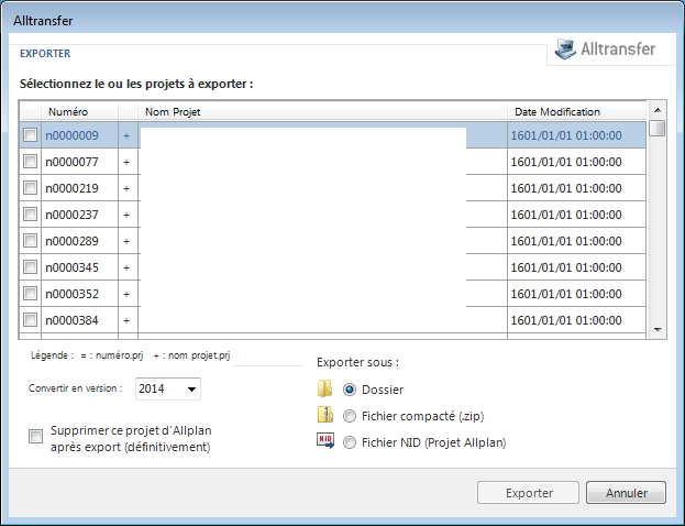

Encore des souci avec Alltranfer 2013/2014...En version 2013, tout fonctionne alors que en version 2014, l'export des projets ne fonctionne plus, la date des projets idem : 1601:01:01
La hotline n'a pas de solution pour le moment et ce après désinstall et reinstall avec la ""nouvelle" version...

Sur mon poste Alltransfer 2014 fonctionne pour 344 projets, le seul bug que j'ai aussi c'est la date :
Sinon le reste fonctionne

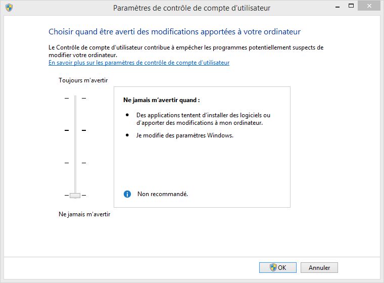

Comment avez-vous réglé le controle des comptes utilisateur (dans le Panneau de Configuration, dans le chapitre des Comptes d'utilisateur) Je ne comprend pas la question
Pour accéder au contrôle des comptes utilisateur, suivre ces étapes (je suis sous Windows 8.1, donc cela diffère peut-être un peu sous Windows 7) :
1] Ouvrir le Panneau de configuration Windows
2] Cliquer sur "Comptes des utilisateurs" (ou "Comptes et protection des utilisateurs")
3] Cliquer sur "Comptes d'utilisateurs"
4] Cliquer sur "Modifier les paramètres de contrôle du compte d'utilisateur"
5] Cette fenêtre s'ouvre :
Voici le paramètre que je conseille (même si pour Windows cela est "Non recommandé") pour éviter les demandes d'autorisation à chaque fois que l'on modifie quelque chose sur son poste.
Est-ce qu'avec ce paramètrage, Alltransfer fonctionne mieux ?...
Pour le REORG, dis-moi aussi quand tu l'auras fait si cela a changé quelque chose.

Je viens de re-vérifier sur alltransfert et les projets du XVIIe siècle ne concernent que 29 projets sur environ 300. Je n'ai pas trouvé de point commun entre chaque projet (nom, propriétaire, numéro ...)
