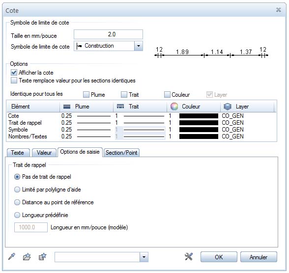

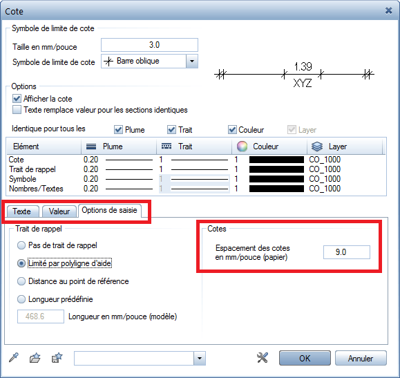

Dans la version 2013, nous pouvions définir l'espacement entre les côtes (onglet "options de saisie")
Dans la version 2014, je n'arrive pas à retrouver cette option
Auriez-vous une idée ou ç'est maintenant ? Rolling Eyes

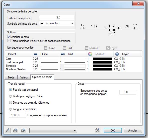

Il faut le régler dans la première fenêtre d'option qui apparait quand tu lances la commande "cotation" :
Ton image avec les 4 onglets indique que tu a voulu modifier une cote, c'est pour ça que cette option n'apparait pas
