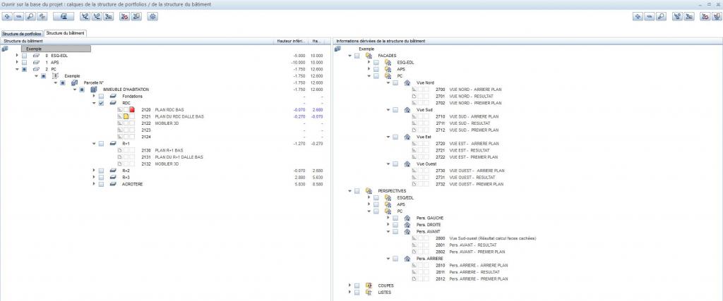

Tu as déjà une première approche d'un bon paramétrage Nemetschek (Tu auras les types de dessin qui te permet en un cliques de changer la représentation du dessin),
1/ Tu crée un projet => c'est pour avoir une arborescence des niveaux
Exemple:
2/- Tu recommence l'opération, l'icône "Ouvrir un nouveau projet" => Mais cette fois si tu copie le Projet Quickstar en le renommant "Projet structure de Bâtiment 7 cm"
PS: les 7 cm c'est la réservation du second oeuvre c'est pour tous les projet qui auront une réservation de 7 cm si j'ai bonne mémoire Stéphane a fais une vidéo montrant comment changer le niveau de réservation.
"Ça sera ton projet type 7 cm"
- Après tu fais le ménage des calques assigné (Supprimant le contenu du calque et nom de calques car il y a plusieurs leçons tu reproduis la structure que je t'es joins en image)

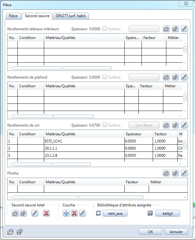

Dites moi si je me trompe, la réservation des 7 cm dont tu parles se situe au niveau de la dalle ou pas ?
Comme tu parles de second oeuvre cela doit être quelque chose comme une chape avec du carrelage ou un parquet etc ...

Oui c'est ça... Pour le paramétrage de la coupe (Voir les couche du second oeuvre) & lors de l'assignation des attributs pour le métré.
