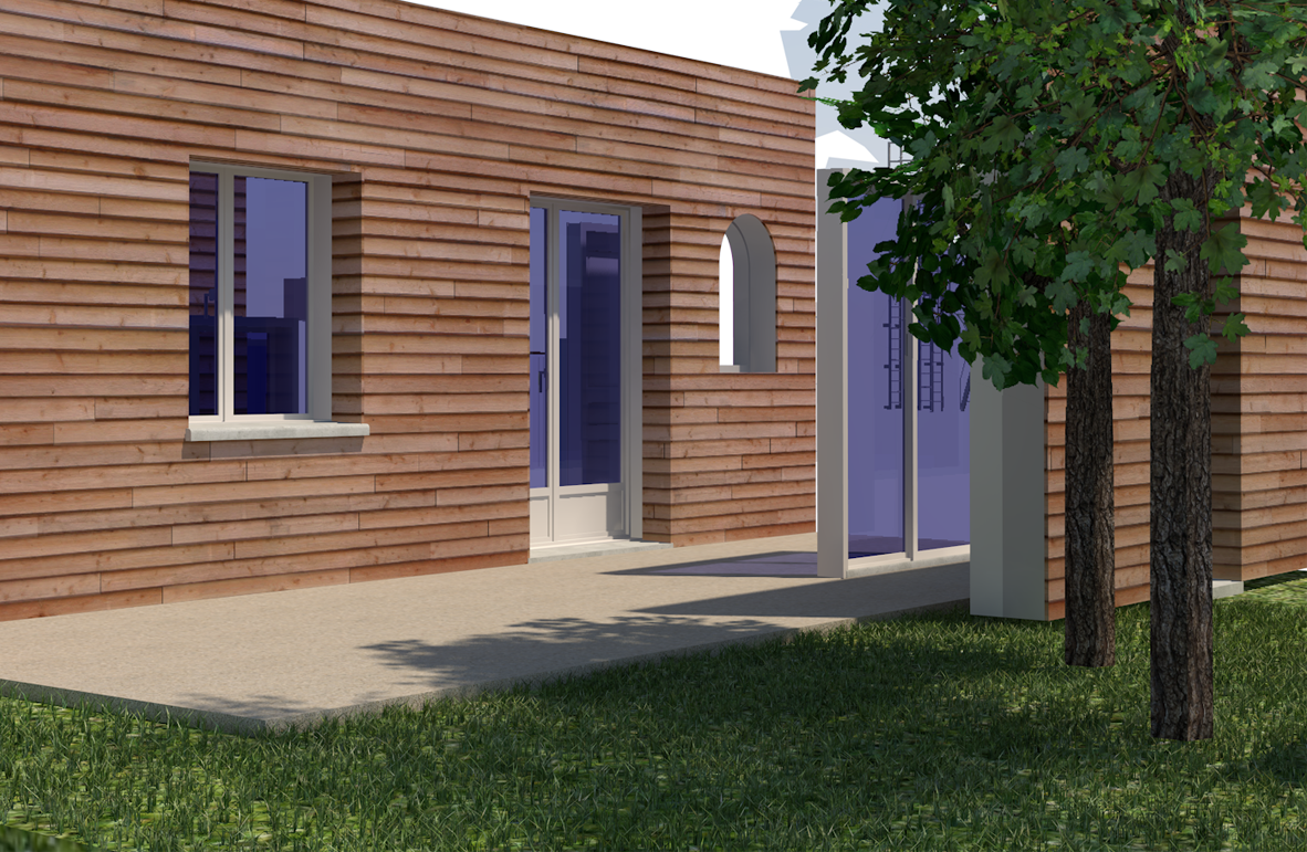

je remonte le sujet Smile
depuis la version 2015 , il semble plus facile d'utiliser les grand modèle 3D sans avoir besoin d'une CG super costo .
j'ai fait l'essai avec une centaine d'arbre sans lag apparent .
alors je me suis confectionné un petit smartpart herbe que je pose au dessus d'une dalle , le smart à la même texture.
Je règle le nombres de brins d'herbe / m² et je joue sur le profondeur pour avoir une herbe coupé ou non .
c'est un rectangle que j’étire sans trop dépasser 4 m X 2-3 m puis je le duplique par copier coller
si j'ai besoin de plus de brins je modifie un seul smart , au moment ou il me demande si je souhaite modifier les autres je répond oui .
c'est pas pour faire 1Ha, mais assez réaliste pour de l'herbe au 1er plan.
voici un essai qu'en pensez vous ? Embarassed

MessagePosté le: Jeu 6 Nov 2014 - 08:28    Sujet du message: importer un gazon sur Allplan Répondre en citant
T'es trop fort toi

MessagePosté le: Jeu 6 Nov 2014 - 09:56    Sujet du message: importer un gazon sur Allplan Répondre en citant
Salut!
Vraiment sympa pour un premier plan sur allplan!
Une centaine d'arbres sans lag? juste en réglant la taille des calques à 512mo?
C'est des arbres Xfrog?
Je viens de tester un peu les rendus IG avec la 2015, c'est clair que pour les rendus il y à une belle évolution!
Bonne journée

MessagePosté le: Jeu 6 Nov 2014 - 10:21    Sujet du message: importer un gazon sur Allplan Répondre en citant
Super génial le Olivier
Qu'est ce que j'aimerai apprendre à coder comme toi mais là c'est trop tard pour moi
PS: il manque quelques paquerettes

MessagePosté le: Jeu 6 Nov 2014 - 18:13    Sujet du message: importer un gazon sur Allplan Répondre en citant
Et ben, assez prometteur ce smart Shocked
Mais, mais, ce n'est pas une échelle à crinoline que je vois en arrière plan Mr. Green
