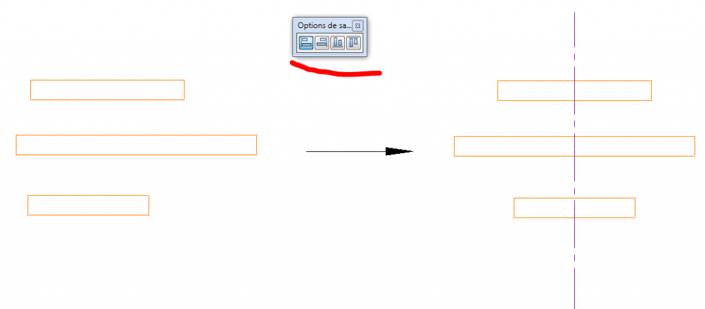

Un truc qui m'agace c'est d'aligner des textes centrés comme sur l'illustration ci dessous ..
Pour les textes aligné à gauche, droit , haut, ou bas j'utilise la fonction "Aligner des textes", c'est rapide et simple .. mais il n'y a pas la fonction centré Shocked
il faut donc repasser un par un les textes ..c'est pas du tout pratique .. sauf si j'ai raté une autre solution plus facile ?
une idée de comment je pourrais facilement déplacer mes textes (qui sont déjà en place ) simplement et rapidement ?
merci .

et pourtant (et heureusement ) la fonction est bien présente .. tu vois le bien fondé de mes .ubx ou "TOUS" les icones sont présents... Wink
tente un toolbar dans allmenu peut être ..

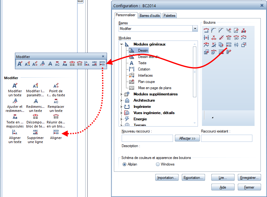

Tu peux l'ajouter dans la palette du module Texte :
1] Menu Outils > Personnaliser...
2] Dans l'onglet "Barre d'outils" cocher la case de la barre "Modifier" ; la barre apparait à l'écran
3] Revenir dans l'onglet "Personnaliser", faire apparaitre l'icone souhaité dans la zone "Butons" (ici on sélectionne pour "Barres" : Modifier, pour "Modules", le Module Dessin)
4] Faire glisser l'icone souhaité dans la barre affichée au point 2]
5] L'icone est maintenant dans la palette dans le module voulu !...
Avec une image, c'est mieux :
Je vais créer un sujet avec cette astuce...

maintenant que j'ai ulisé cette fonction .. elle est bien , mais moins pratique que celle dédié uniquement aux textes , car la fonction texte sert uniquement aux textes, avec cette fonction "aligné" vu que je fait une sélection verte (partiellement compris dans la zone ) , je récupère aussi les lignes qui sont autour que je ne veux pas Sad .. et ça m'aligne des trucs que je veux pas Sad
je vais garder cette icône d'alignement dans les cas de centré, mais l'outil alignement texte est plus adapté malgré tout . il lui manque juste le mode centré Smile
