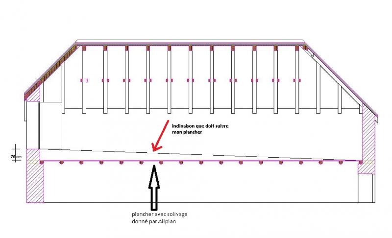

je commence à travailler sur la transformation d'une grange en habitation.
Le problème que je rencontre est l'inclinaison du plancher. Dans le bâtiment de 19m de long, j'ai un dénivelé du plancher bois et des solives de 70 cm...
J'ai essayé de faire pivoter mon plancher avec la fonction "tourner"; en vain
j'ai essayé de le faire pivoter avec la fonction rotation du modeleur 3d; en vain.
Je peux réaliser le plancher (parquet) à l'aide de la fonction rampe inclinée ou en créant une surface 3D; mais dans ce cas, les solives ne suivent pas..
Je suis sûr qu'il y a une solution toute bête, et que je passe à coté

MessagePosté le: Mer 4 Déc 2013 - 16:06    Sujet du message: plancher incliné Répondre en citant
Met ton plancher dans un calque séparé et fait un plan de toiture (ou un plan de référence quelconque).
Tes solives et ton plancher pourront suivre ce plan quand le reste du bâtiment suivra les plans de référence et de toiture du projet...

ou avec un plan de référence quelconque.
MessagePosté le: Mer 4 Déc 2013 - 17:09    Sujet du message: plancher incliné Répondre en citant
En fait, j'ai réalisé mon plancher avec des plans de références quelconques, qui évite toute interférence avec le plan de toiture du bâtiment. Smile

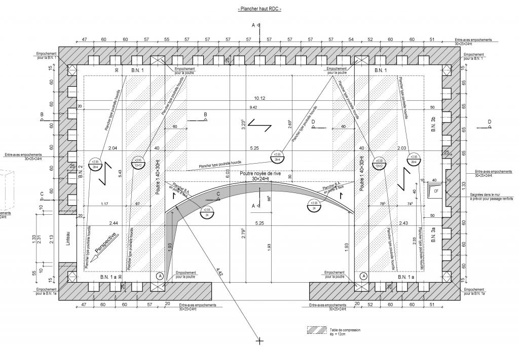

Salut Brinon,
C'est plus facile de créer des niveaux de planchers différents avec la hauteur
que tu as départ.
Si la maçonnerie est seine. Tu pourrais créer des empochements et
reprendre un plancher poutrelles-hourdis.
Bon rigoler pas, c'est un projet de 2004, dans mes jeunes année.
