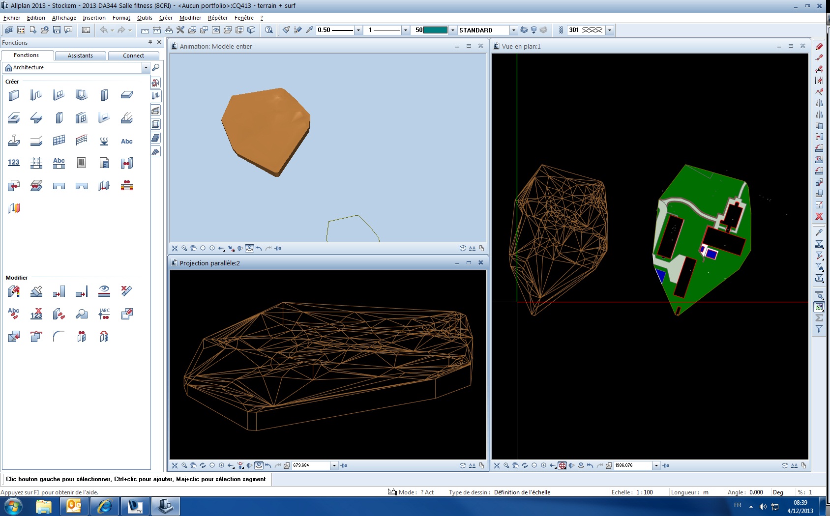

MessagePosté le: Mer 4 Déc 2013 - 09:50    Sujet du message: Modélisation terrain - Couche supérieure Répondre en citant
Bonjour voici la capture d'écran, merci

MessagePosté le: Mer 4 Déc 2013 - 09:55    Sujet du message: Modélisation terrain - Couche supérieure Répondre en citant
Voici la capture
merci

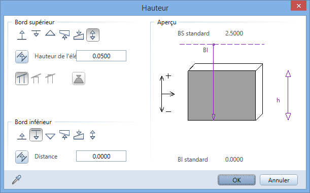

La 2D n'est pas visible en animation, car l'animation ne gère que de la 3D.
Et bien, maintenant, tu dois redessiner tes chemins et tout ce que tu veux voir en animation avec des fonctions d'architecture comme des dalles.
Si ton terrain est devenu un plan de référence, tes objets d'architecture doivent être réglés en se référant au plan supérieur.
Donc pour tes chemins le bord inférieur est calé à 0 par rapport au plan supérieur (2e icone) et fait par exemple une épaisseur de 5 cm.

MessagePosté le: Sam 7 Déc 2013 - 17:41    Sujet du message: Modélisation terrain - Couche supérieure Répondre en citant
pas le mode chape mais tu dois les dessiner avec des éléments d'architectures qui suivent les plans de référence et donc dans ce cas des dalles , c'est ce qu'il y a de plus approprié dans ce cas . et par ex pour les bordures de trottoir tu peux le faire avec des murs ..
