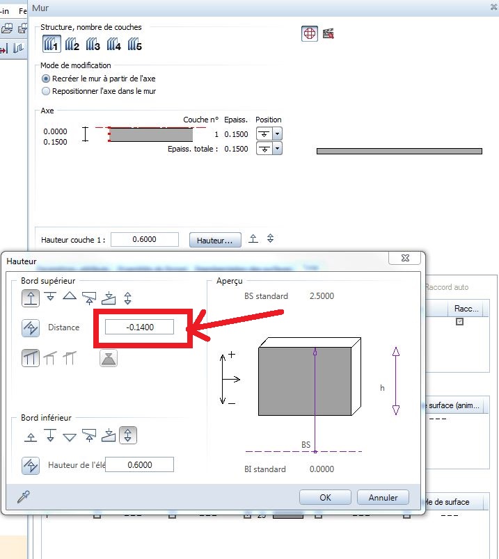

Bonjour à tous!
Je souhaite poser une condition dans un formule par rapport à un bord supérieur d'un mur :
Voila ma formule
Code:
_IF_(Bord supérieur>=-0.14)Longueur
J'ai essayé avec l'attribut @98@ et @113@ mais dans les 2 cas ça me donne le même résultat : la condition ne tient pas compte de la valeur "-0.14" mais de la valeur 0. Autrement dit :
- si le BS >= 0 ça me compte la longueur
- si le BS < 0 ça me compte 0
Comprend pas?

Tout d'abord, comme on peut le voir dans ta formule, "Bord supérieur" ne doit pas être utilisé par son nom mais uniquement par son code car la traduction "a oublié" de mettre un caractère "_" au lieu de l'espace.
Ensuite les attributs BI (@112@), BS (@113@), Bord_inférieur (@97@) et Bord_supérieur (@98@) renvoie une valeur en mm (millimètre), donc dans ta formule, tu dois recherche si >= -140.
Bord_inférieur et Bord_supérieur renverront la valeur par rapport au niveau 0 absolu, alors que BI et BS renverront la valeur par rapport au bord inférieur/supérieur de l'élément parent, si pas de parent alors par rapport au niveau 0 absolu.

MessagePosté le: Mar 3 Déc 2013 - 09:42    Sujet du message: Formule conditionnelle avec le bord supérieur Répondre en citant
C'est ce que je fais mais c'était pour que ce soit plus clair pour le forum Wink
Fallait le savoir! Merci beaucoup, ça marche maintenant.
