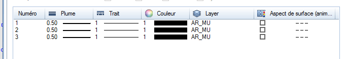

lorsque que je fait un clic droit pour reprendre un mur .. le nouveau mur que je dessine a plus du tout les affectation de couleur et de layer de l'original ..

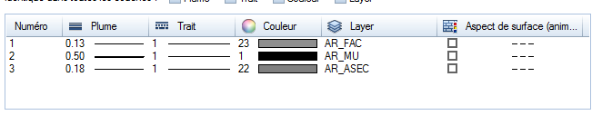

mur d'origine :
clic droit sur la couche porteuse
voila ce que j'ai:

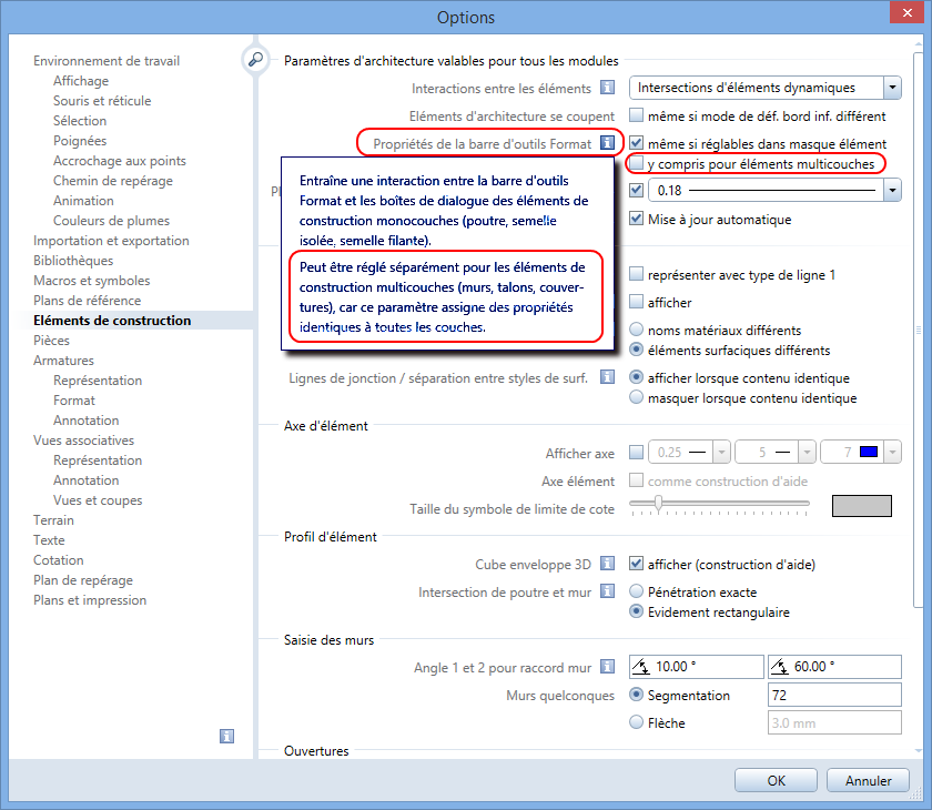

Peut-être qu'un Cleanup aurait suffit (pour éviter les remises à zéro de paramètres du CleanStd...)... Question
Serait-ce ce paramètre qui aurait été en cause :
Au cas où quelqu'un rencontre le même soucis, ça peut aider à remettre les choses dans l'ordre sans "outil hotline"... Crying or Very sad
