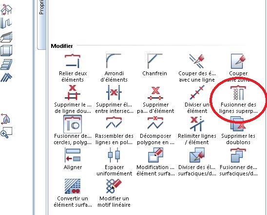

Il est possible de fusionner plusieurs lignes superposées avec la fonction
Mais je voudrai fusionner plusieurs remplissages superposés.
quelqu'un connais la manip (si elle existe) ?

tu nous fais une blague ou tu nous teste ? Wink par contre il faut au moins que tu puisses sélectionner l'un puis l'autre donc il faut qu'ils soient légèrement décalés mais ensuite cela n'en fait plus qu'un.
MessagePosté le: Mer 20 Nov 2013 - 19:40    Sujet du message: Fusion d'éléments Répondre en citant
Oui c'est la fonction juste en dessous "Supprimer les doublons"  Wink

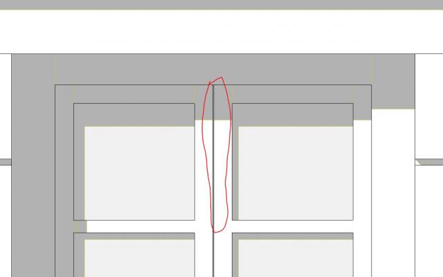

mais cette fonction me demande de sélectionner les différents remplissages à fusionner, or dans le cas des portes et fenêtres, Allplan nous mets plusieurs remplissages l'un au dessus de l'autre, dans le cas présent, j'en ai dénombrer 4.
Autant dire que sur une façade un peu importante, ça alourdi le fichier et l'ordi rame.
Ce que je cherche, c'est le moyen de fusionner ces remplissages superposés avec un lasso et non en cliquant dessus 1 par 1

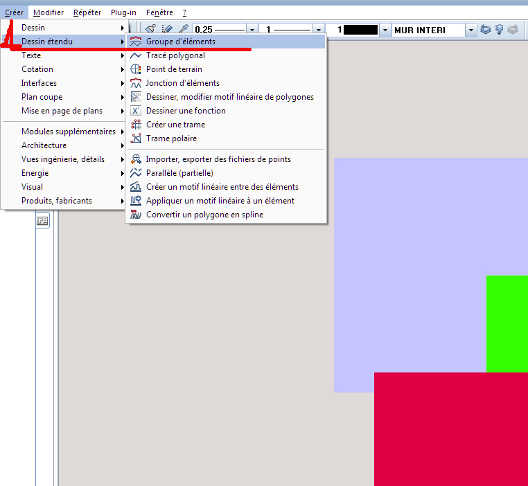

Dans ce cas tu peux utiliser Créer/Dessin étendu et groupe d'éléments et faire un lasso en utilisant le filtre remplissage pour n'affecter que ceux-ci,
l'avantage c'est que tu ne perdras pas tes différentes couleurs contrairement à une fusion.
Tu pourras dégrouper en passant par le menu modifier/dessin étendu/annuler un groupe d'éléments.

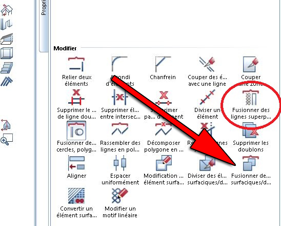

en fait il te faut faire un clic juste sur le premier remplissage , ensuite tu peux tous les sélectionner avec le lasso , et si en plus tu te sers des filtres tu peux faire cela précisément par couleur etc...(très important les filtres dans Allplan) et du coup cela te fait 2 clics , ça devrait le faire en terme de travail nan! Wink
édit : et aussi la méthode de ricil pour ce qui est effectivement superposé...

merci pour ces réponses multiples
J'ai essayé les méthodes de Phil et de Ricil.
Seule celle de Phil est efficace dans le cas présent
Pour ta méthode Graphitus, je n'ai pas bien compris car tu me proposes de regrouper mes remplissage superposés, mais après soit je conserve le tout, soit je supprime le tout, or je ne souhaite en conserver qu'un seul (mais j'ai peut être mal compris ta méthode)
