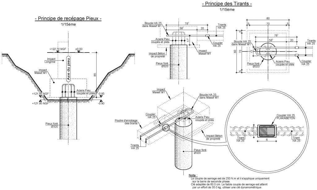

Voici un exemple de tirants B.A. pour reprendre les efforts horizontaux dans un massif ou
en tête de pieux, suivant les axes des fermes de charpentes métallique ou bois (lamé-collé).

purée !! décidément j'adore ta façon de dessiner ...Je suis fan ..T'aurais pas un détail comme ceci sur une coupe sur plancher poutrelles hourdis avec rupteur de pont thermique par hasard , car c'est le type de détail que je recherche....

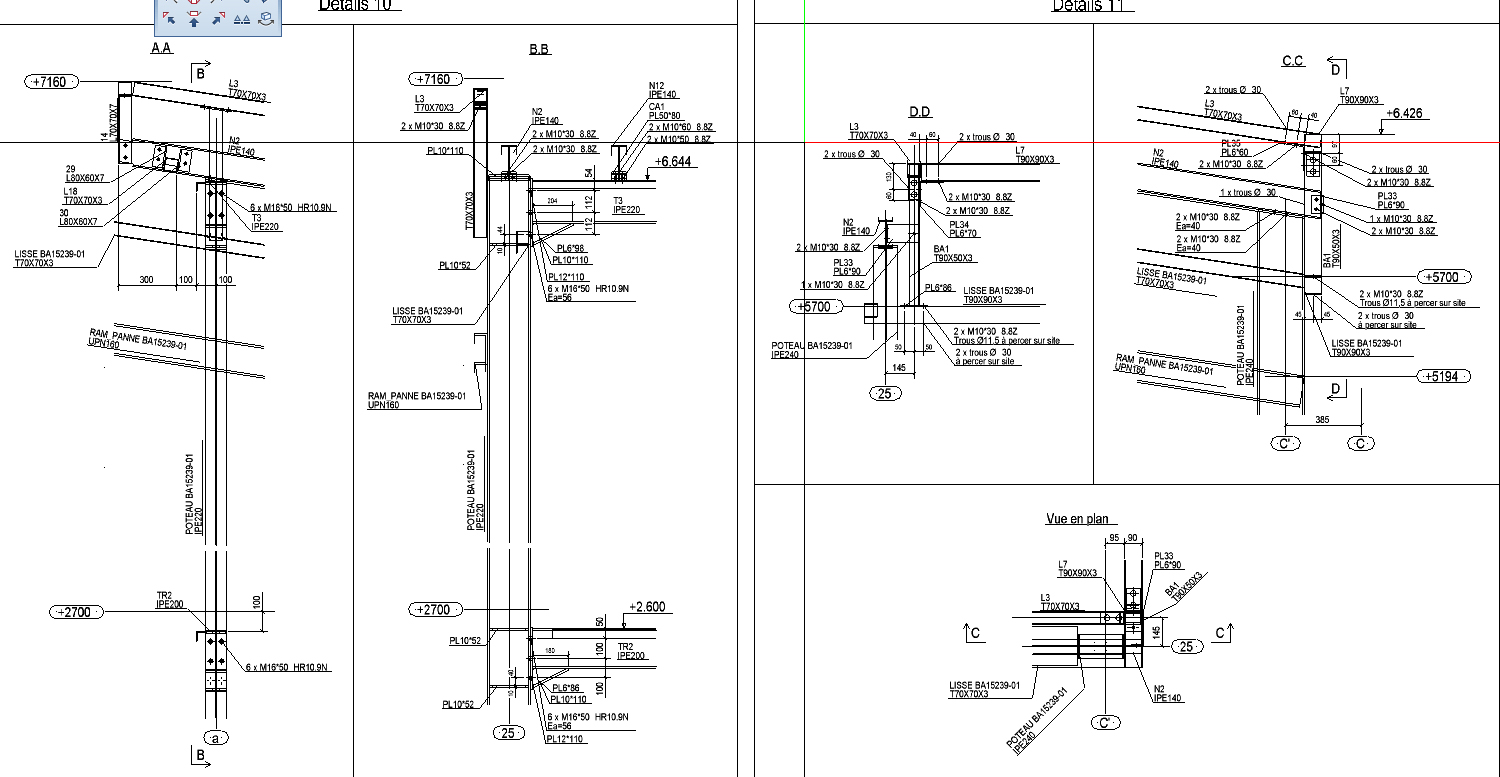

tiens par exemple voici le type de détails dont je suis friand , ne serait ce que pour en apprendre toujours plus mais aussi pour donner des plans irréprochable ...mais on me dit parfois que je suis un grand maniaque ! Wink

On dirait XSteel ?

ah mais ce n'est pas de moi se sont des types de détails que j'ai pu glaner de ci de là lorsque je construisais encore des bâtiments industriels ..et c'est du Xsteel...le BE travaille avec !! t'as l'œil dis donc ... Wink Okay

Okay Moi itou le même point de vu, vraiment super boulot Trisic_Kristof.
Et en plus tu es sympa. Smile
MessagePosté le: Lun 18 Nov 2013 - 21:00    Sujet du message: Tirant dans les massifs et Pieux Répondre en citant
Purée je ne pensais pas que l'on pouvait obtenir une oeuvre d'art à partir d'un plan béton!!  Shocked Shocked bravo
Messages: 4 826
MessagePosté le: Mar 19 Nov 2013 - 00:54    Sujet du message: Tirant dans les massifs et Pieux Répondre en citant
très propre Okay
les pointillés pour donner l'effet arrondi tu applique plusieurs couches de motifs c'est ça ?
tu avais fait un peu pareil sur ton dessin d'escalier préfa .
