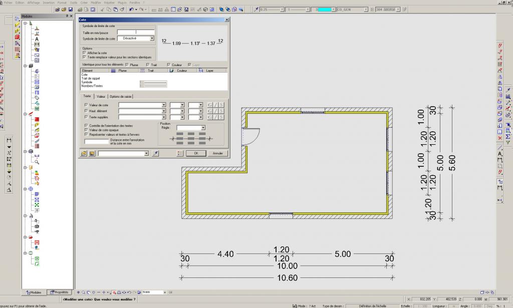

Redimensionner en un clic plusieurs propriétés de cotes
Exemple
Texte des cotations un peu trop gros, ici taille 3 pour les textes
Etape 1 :
Cliquer sur "Modifier une cote", puis propriétés

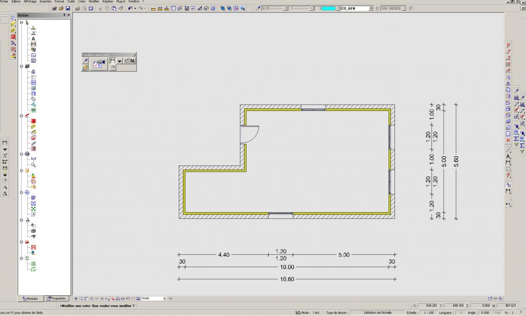

Etape 2 :

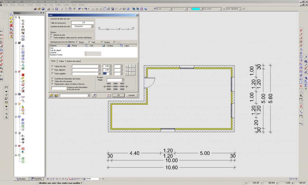

Etape 3 :
Modifier les propriétés que l'on souhaite, ici la taille du symbole et la taille des textes, OK, puis selection avec le lasso de toutes les cotes

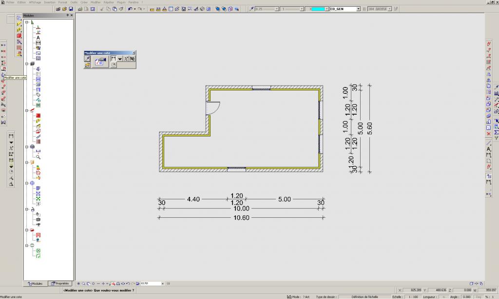

Et voici
En sachant que l'on peut modifier n'importe quelle propriété : la distance entre le texte et la cote, la police, le symbole, etc
